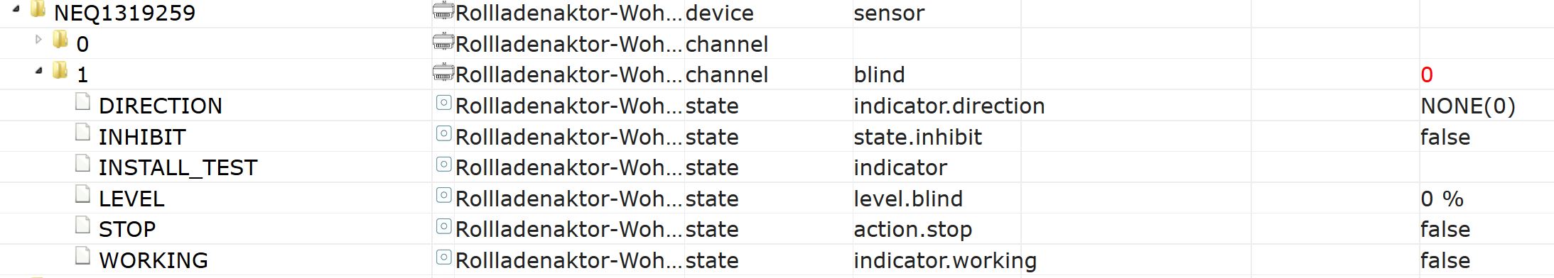

          Wenn ich auf den Rollladenaktor gehe erscheinen da zuviele Werte mit denen ich nichts anfangen kann. Siehe Bild !!!
          Gibt es da irgendeine Logik ? Woher weiss ich z.B. das der Aktor auf Kanal 0 oder 1 sendet ?

            Etwas weiter musst du schon blättern. Der Kanal 0 enthält nur SystemDaten
            Die Behanghöhe findest du in Kanal :1 als Datenpunkt LEVEL

              Vielen Dank, schonmal !!! Könntest du mir netterweise noch den Kanal 1 erklären:

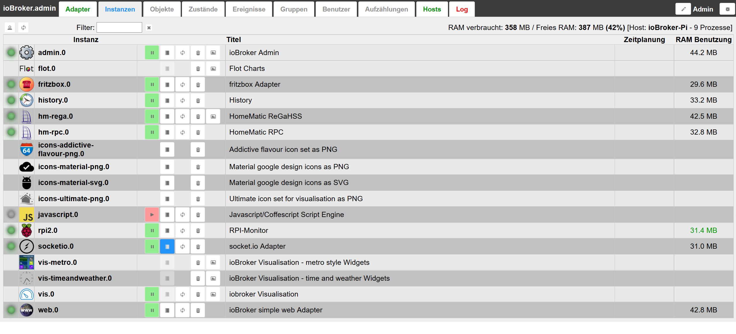

                @goofy84:
                Und dieses HQ Paket wie bekomme ich dieses ? Ich vermute mal bei iobroker auf Adapter Visualisierung und dann….. `
                Ja unter Adapter, da heisst das Paket hqwidgets style Widgets und hat eine gelbe leuchtende Glühbirne als icon.
                Davon eine Instanz anlegen und danach die Instanz von vis neu starten.
                Was deinen Sonderwunsch angeht, kenne ich da auch nicht alle Datenpunkte:
                Direction = Fahrtrichtung auf/ab
                INHIBIT müsste Bedineuungssperre am Aktor sein
                INSTALL_TEST ???
                LEVEL = Behanghöhe
                STOP - Lauf anhalten
                Working = läuft gerade (true/false)

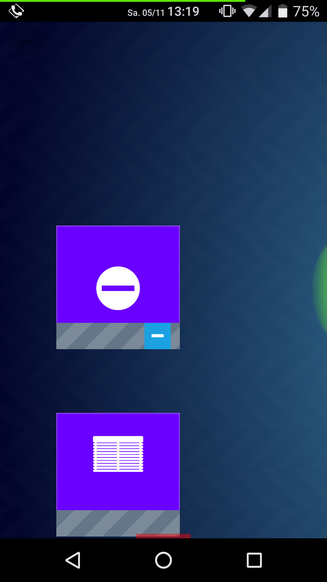

                    ich schon wieder !!! Ich habe jetzt einige Veränderungen vorgenommen u.a. die Rollläden zumindest komplett hoch und komplett runter mit den Metro Widgets hinbekommen.
                    Leider synchronisiert sich die iobroker Vis App nicht richtig. Ich habe mehrmals am Rechner im Vis edit mit F5 aktualisiert auf dem Laptop Bildschirm ist alles so wie es sein soll, nur die App spinnt rum. Es läuft auch auf dem Rechner Demoview und unter der App habe ich auch anfänglich Demoview eingestellt. Neues Laden und synch habe ich auch mehrfach in der App probiert.
                    • G
                      goofy84 last edited by
                      … sorry habe es schon rausbekommen. In der App ist er auf ein anderes Projekt gesprungen, weiss auch nicht warum.
                      das einzige Problem was ich noch habe ist, dass die Rollläden sind nicht auf halb oder % steuern lassen. Hat jemand eine Idee ?
                      Weiterhin sind die Metro Widgets etwas zu groß für das kleine 5,5 Zoll Handydisplay, ich weiss das man Sie etwas verkleinern kann, dann stimmen aber die Proportionen nicht mehr bzw. Text wird verdeckt. Die HQ Widget sind schon ganz nett aber gibt es in diesem Stil noch mehr Auswahl ?
