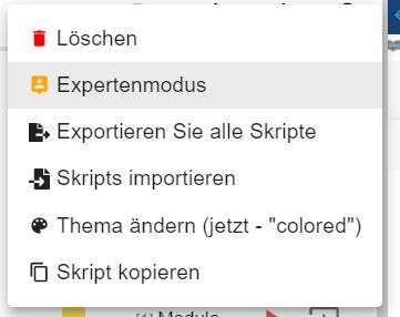

          Ich sehe auch nicht die gruppe global sondern nur common,
          wie schalte ich im JavaScript Fenster den Expertenmodus ein?
            paul53 @kgw last edited by
            @kgw sagte:
            Menü links oben (3 Punkte):
              kgw @paul53 last edited by
              OK, THX, war wohl zu einfach für mich.
              nun sehe ich das "selbe" common script auch unter global.
              Hat aber keinerlei Auswirkung auf den "Fehler" (wenns denn überhaupt einer ist).
