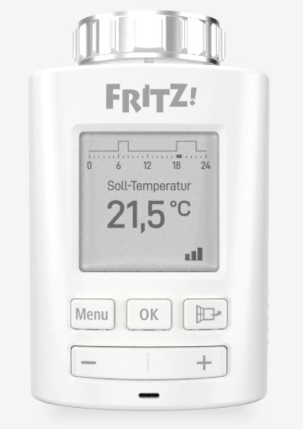

          paul53 @mirmich last edited by
          @mirmich sagte:
          eine Fritzbox.
          Fritz!DECT 301 mit E-Paper-Display.

                  TomBo1969 @paul53 last edited by
                  @paul53 said in Entscheidungshilfe Heizkörper Thermostat:
                  @mirmich sagte:
                  eine Fritzbox.
                  Jepp, die nutze ich auch. Funktionieren zuverlässig, wenn man sich dran gewöhnt hat, dass sie etwas verzögert reagieren. Und besser gleich ein Script zur Batterieüberwachung mit einrichten, was nicht heißen soll, dass der Verbrauch übermäßig ist 😉

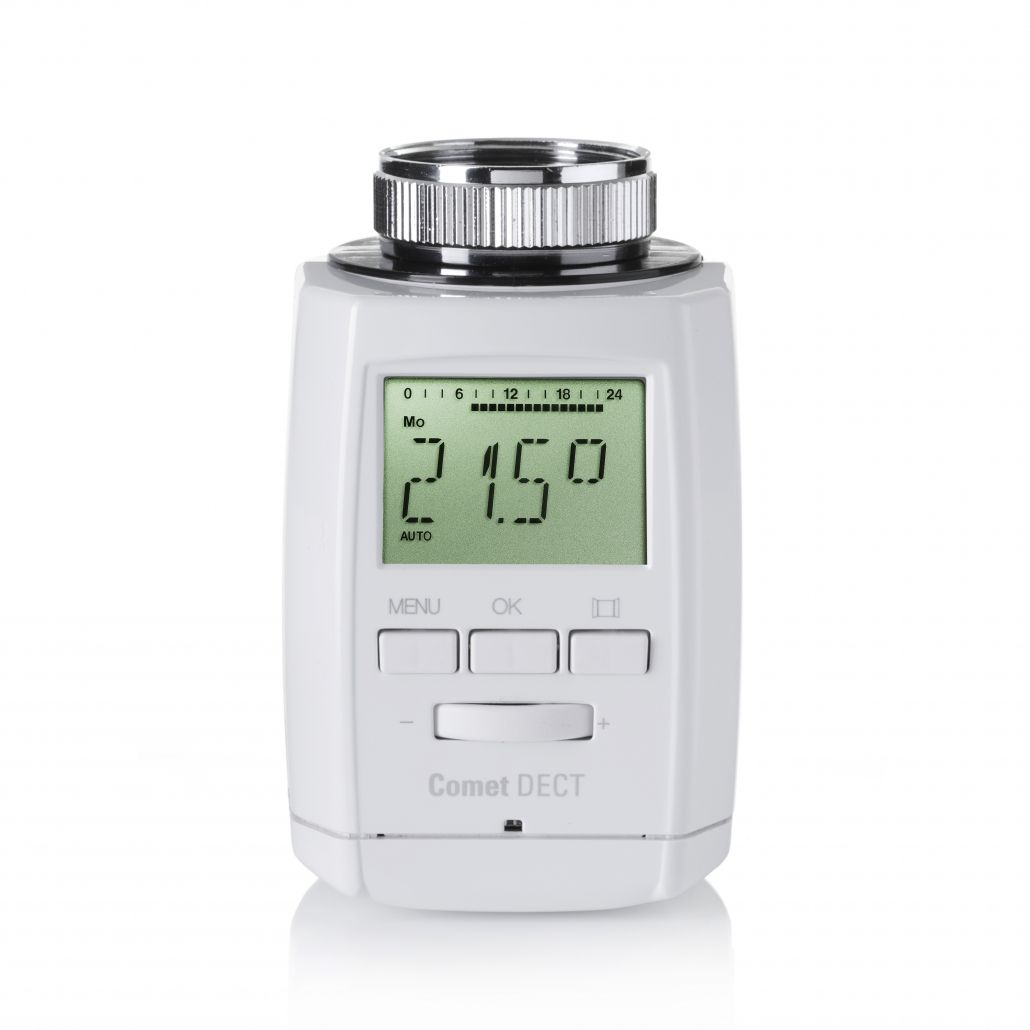

                    Marst66 last edited by
                    ich nutze seit einem Jahr Comet-Dect-Thermostate.
                    Sie funktionieren problemlos sind gut in der Fritzbox einzurichten und lassen sich gut in IObroker einbinden.
                    Für mich vom Preis- Leistungsverhältnis eine gute Entscheidung.
                      TomBo1969 @Marst66 last edited by
                      @Marst66 said in Entscheidungshilfe Heizkörper Thermostat:
                      Die sind meiner Kenntnis nach baugleich mit den Fritz-Thermostaten (wahrscheinlich etwas günstiger ;-))
                        paul53 @TomBo1969 last edited by paul53
                        @TomBo1969 sagte:
                        Nein, die Comet DECT haben ein LCD-Display.
                          @paul53 ah ok danke. Das Paperwhite-Display sollte weniger Strom verbrauchen, oder?
                            @TomBo1969 sagte:
                            Kann sein. Vor allem ist es besser ablesbar und lässt sich per Software um 90° drehen.
                              Marst66 @paul53 last edited by
                              Das Display lässt sich bei den Comet Dect nicht drehen, den Stromverbrauch kann man vernachlässigen, nach einem Jahr zeigt der Batteriestand noch 60% an.

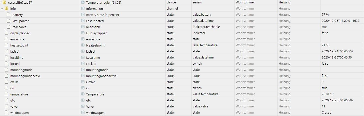

                                  Steff75 @hitel last edited by Steff75
                                  @hitel Moin und frohe Weihnachten.
                                  Ich habe einen Danfoss Ally jetzt seit ungefähr 1,5 Monaten in Betrieb.
                                  Dieser ist über deConz mit dem Zigbee Netzwerk verbunden. Regeln lasse ich ihn über den HeatingControl Adapter.
                                  Es funktioniert soweit ganz gut, die Zigbee Verbindung mit deConz macht keinerlei Probleme. Ich habe nur den Eindruck, dass die Batterien keine 2 Jahre halten werden. Eventuell habe ich aber auch nur eine schlechte Packung Batterien erwischt 😉
                                  Auf dem Bild kannst du die vom deConz-Adapter angelegten Datenpunkte des Gerätes sehen:
