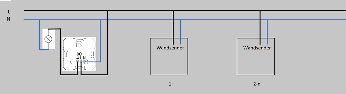

                            L und N durch alle Dosen brücken. In der letzen der smarte Dimmer. In alle anderen smarte Wandsender mit Gira Blende. (z.B. eq3)
