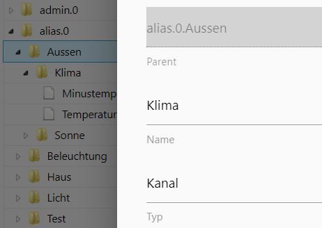

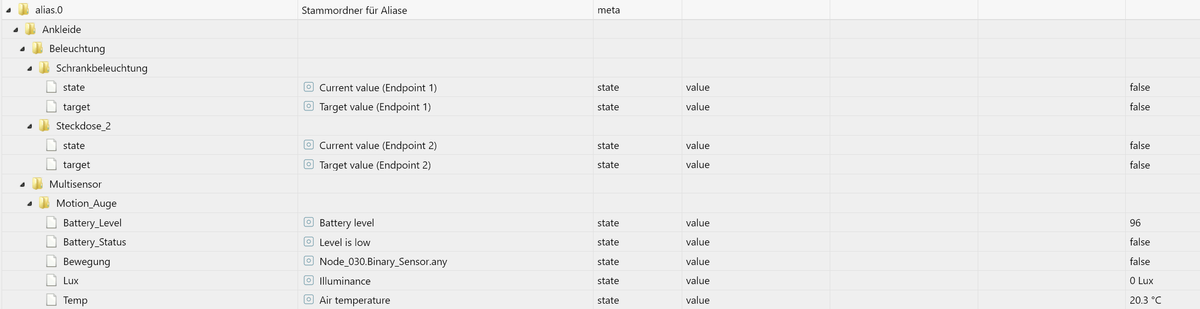

      Hallo zusammen wie kann ich bei den Alias die Channelfunktion umsetzten ?
      So sehen meine Aliasdatenpunkte aus.....

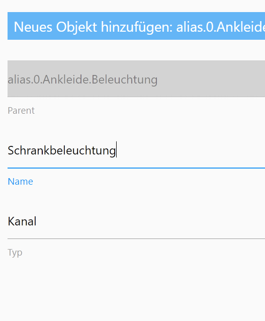

            Im Tab "Objekte" kann man aus einem Ordner leicht ein Channel-Objekt machen: "+" (Tochterobjekt hinzufügen).
            Man muss den identischen Namen des Ordners eingeben.

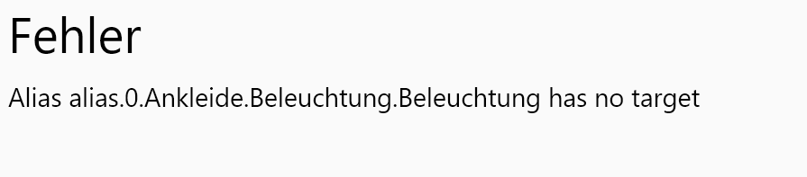

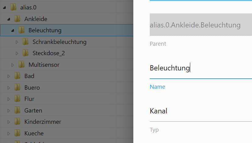

              Flopsi last edited by
              Zu Punkt 1 wie baue ich mein Aliasskript so um das die Punkte zusammengeführt werden ?
              Zu Punkt 2 ich habe das so versucht wie ich verstanden habe bekomme folgende Fehlermeldung:
              Kann man das Aliasskript nicht so umbauen das Automatisch diese Channelfunktion mit gemacht wird ?
                paul53 @Flopsi last edited by paul53
                @Flopsi sagte:
                Wenn parent "alias0.Ankleide.Beleuchtung" ist, muss der Channel-Name "Schrankbeleuchtung" oder "Steckdose_2" sein.

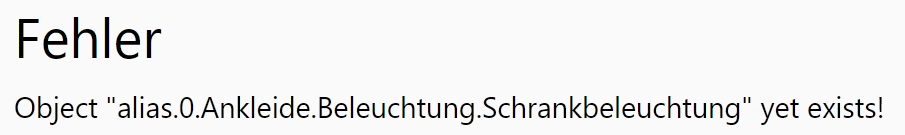

                  Hier das versuchte umsetzten in Bildern leider kein Erfolg 😞
                    @Flopsi sagte:
                    leider kein Erfolg
                    Dann muss "alias.0.Ankleide.Beleuchtung.Schrankbeleuchtung" bereits ein Objekt sein !?
                      Ja sehe ich jetzt auch 🙂
                      Das steht Channel.
                      Wie auch immer ich das geschaft habe....

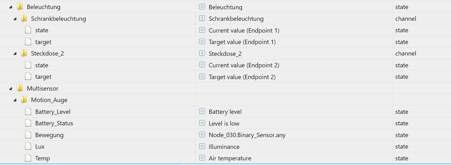

                          Flopsi last edited by Flopsi
                          Ja wenn du so fragst habe ich glaube meine Aliasstruktur falsch ....
                          Folgendes:
                          Ich nutze Fibaro Module.....
                          Das Modul nenn wir es Modul1(switch) kann zwei sachen schalten....
                          Schrankbeleuchtung
                          und
                          Steckdose_2
                          Der Ordner Beleuchtung ist nur ein Platzhalter.....
                          Um mir eine bessere Übericht zu verschaffen habe ich das Modul im Alias aufgeteilt...
                          Deswegen wäre meiner Meinung nach
                          Schrankbeleuchtung = Channel
                          und
                          Steckdose_2 = Channel
                          Der Ordner Multisensor ist wieder nur ein Platzhalter.....
                          Motion_Auge wäre dann wieder =Channel
                          Ich weis nur nicht warum bei Beleuchtung state steht und bei Mulitsenor nix....
                              @Flopsi sagte:
                              Ist vermutlich entstanden, als Du versucht hast, einen Channel unter "Beleuchtung" zu erstellen.
                                @crunchip
                                Danke ist schon länger her das ich dann dein Skript genommen habe ....
                                Mir ist ja egal welches ich nutze Hauptsache ich bekomme das mit der Channelfunktion gedängelt.
                                Kann man das überhaupt mit createAlias so erstellen das die Informationen so zugewiesen werden wie ich mir das vorstelle ?
                                Ich denke mal das ich an den bestehenden Skript eh nix ändern kann mangels fachwissen.
                                Schrankbeleuchtung und Steckdose_2 und Motion_Auge sollen Typ Channel bekommen.
                                Wie kann ich das im alias Skrip umsetzten ......
