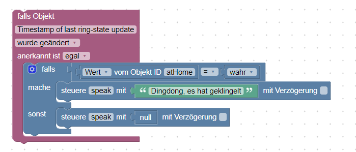

      Javascript schimpft mit mir:
      2020-10-06 09:41:42.763  - ESC[33mwarnESC[39m: javascript.0 (881) You are assigning a object to the state "alexa2.0.Echo-Devices.4cf6992324914351906e0f47463b391a.Commands.speak" which expects a string. Please fix your code to use a string or change the state type to object. This warning might become an error in future versions.
      2020-10-06 09:41:42.832  - ESC[33mwarnESC[39m: javascript.0 (881)     at setState (/opt/iobroker/node_modules/iobroker.javascript/lib/sandbox.js:1358:20)
      2020-10-06 09:41:42.834  - ESC[33mwarnESC[39m: javascript.0 (881)     at Object.<anonymous> (script.js.common.tuerklingel_laeutet:7:5)
      2020-10-06 09:41:42.834  - ESC[33mwarnESC[39m: javascript.0 (881)     at Object.callback (/opt/iobroker/node_modules/iobroker.javascript/lib/sandbox.js:1055:38)
      2020-10-06 09:41:42.834  - ESC[33mwarnESC[39m: javascript.0 (881)     at Object.stateChange (/opt/iobroker/node_modules/iobroker.javascript/main.js:472:25)
      2020-10-06 09:41:42.835  - ESC[33mwarnESC[39m: javascript.0 (881)     at Immediate._onImmediate (/opt/iobroker/node_modules/iobroker.js-controller/lib/adapter.js:5384:37)
      2020-10-06 09:41:42.835  - ESC[33mwarnESC[39m: javascript.0 (881)     at processImmediate (internal/timers.js:461:21)
      Das stammt aus einem Blockly, ich weiß aber nicht wie ich es besser machen kann:
      Der untere Teil, wo nichts getan werden soll ist vermutlich auch überflüssig, oder?

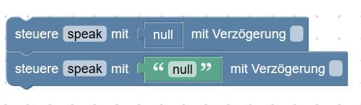

        Jipp und auch deshalb die Fehlermeldung da du ein null reinschreibst .

              die null ist im Sinn kein Wort sondern ein State und der Datenpunkt erwartet ein string.

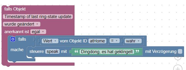

                Hab es jetzt so:
                Und wehe die ist jetzt beleidigt und sagt gar nix mehr, @Glasfaser ! 😛
