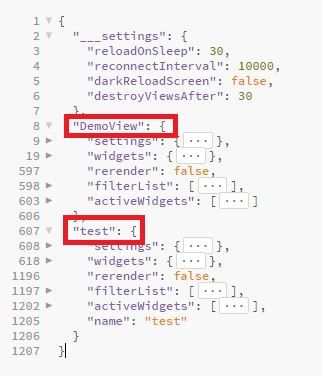

      ich möchte folgenden Json-File verarbeiten:
      Dabei möchte ich die Rot markierten "Namen" und weitere auf der gleichen Ebene auslesen bzw. in ein Array schreiben. Nur will es mir einfach nicht gelingen. Zugegeben ich habe bis heute auch noch nicht wirklich viel mit Json-Dateien gemacht.
      Hoffe mir kann da jemand auf die Sprünge helfen.

        @Peoples Probiere mal
        let arr = Object.keys(JSON.parse(json));

            Peoples @fastfoot last edited by
            @fastfoot sagte in Frage zu Json verarbeiten:
            genau das wars.
            Tausend Dank
              fastfoot @MCU last edited by
              @MCU Mal davon abgesehen dass das voll unübersichtlich ist, was bringt es? Die keys einer Ebene sind nicht bekannt, er möchte sie ja herausfinden
