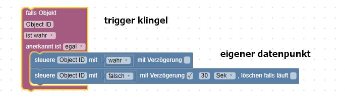

      Hallo!
      Ich möchte gerne in Blockly programmieren, dass wenn die Klingel geht ein Popup geöffnet wird. Ich habe in einem "älteren" Video gesehen, dass es mal den Baustein "gib aus" gab. Diesen finde ich aber nicht mehr und auch nichts vergleichbares. Hat dazu jemand eine Idee?
      LG
      Markus

        @markusk1407
        du kannst über die "sichtbarkeit" alles einblenden was du möchtest - abhängig von einem datenpunkt
          markusk1407 @liv-in-sky last edited by
          @liv-in-sky ja, das mache ich auch in anderen Fällen. Aber der Druck auf die Klingel ist vielleicht eine Sekunde lang und dann wäre das Popup auch direkt wieder weg. Deswegen hatte ich gehofft, dass man das auch irgendwie mit Blockly lösen kann.

            @markusk1407
            du machst dir einen eigenen datenpunkt - und ein blockly - getriggert auf klingel - setzt diesen eigenen datenpunkt und zeitverzögert setzt das gleiche blockly den datenpunbkt wieder zurück nach x sekunden
            in der vis benutzt du dann diesen eigenen datenpunkt, der x sekunden lang true ist
              @liv-in-sky ah super ... vielen Dank!!!!

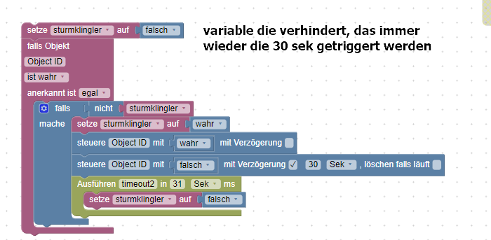

                @markusk1407
                wenn man es ganz genau haben möchte und sturmklingler oder kurz hinteinander klingler immer wieder das blockly starten
