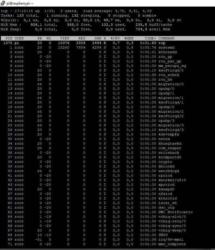

                  hier mal ein Screenshot von top
                  top raspi.JPG image url)
                    paul53 @JürgenBritzl last edited by
                    @JürgenBritzl sagte:
                    Ist ioBroker gestoppt ?

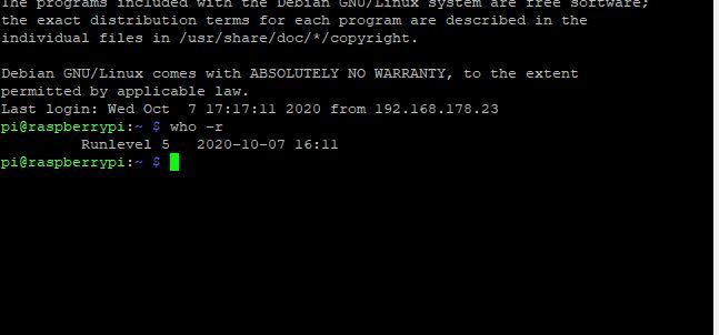

                        Thomas Braun Most Active @JürgenBritzl last edited by
                        @JürgenBritzl
                        Vermutlich rennt da auch der übliche Overhead vom RunLevel5 mit.
                        who -r
                        zeigt uns das.
                          nicht von mir, zumindest nicht bewusst
                          Es ist kein ioBroker-Prozess zu sehen.

                              Homoran Global Moderator Administrators @JürgenBritzl last edited by
                              @JürgenBritzl sagte in Probleme mit RaspberryPi 3B:
                              bitte als Text in Code-Tags
                              Dein Raspi keucht - "Load Average >4"
                              Und das obwohl die CPU nichts zu tun hat
                              Also sehr viele I/O Vorgänge.
                              Was läuft denn da noch drauf?
                                    @JürgenBritzl
                                    Der ioBroker ist irgendwann wohl abgeschmiert. Jedenfalls laufen da keine Prozesse mehr.
                                    Der ioBroker soll da alleine laufen? Oder teilt der sich die schmalen Ressourcen mit wat-weiß-ich-nicht-noch-alles?

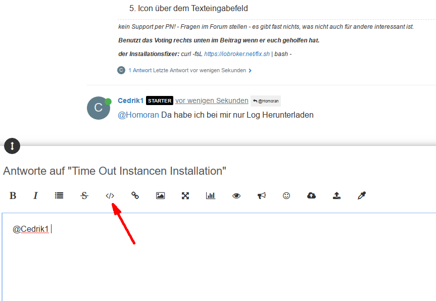

                                        wie meinst du das mit den Code-Tags?
                                          JürgenBritzl @Thomas Braun last edited by
                                          @Thomas-Braun said in Probleme mit RaspberryPi 3B:
                                          @JürgenBritzl
                                          who -r
                                          zeigt uns das.
                                          hier das Ergebniss!
                                            @JürgenBritzl
                                            Bitte keine Screenshots.
                                            Konsolenausgaben als Text in sog. CodeTags wie oben von Homoran erklärt hier rein.
