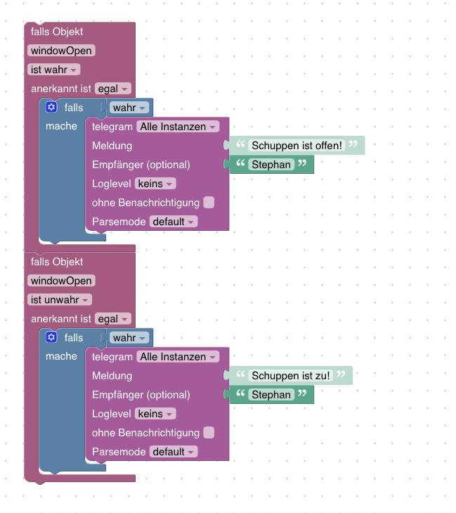

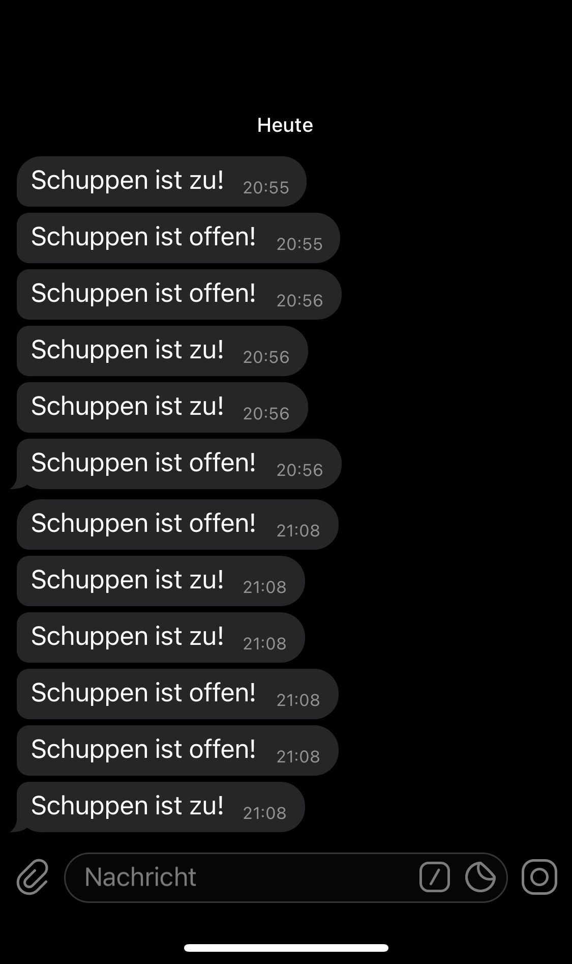

      Hallo bin neu in der Materie und probiere gerade ein wenig mit Blockly.Ich will zum kennenlernen erstmal ein einfaches Script mit Blockly machen. Benutze einen Fensterkontakt von Homematic IP für eine einfache Ausgabe über Telegram Tür auf Tür zu funktioniert auch alles soweit nur mein Problem ist Wechsel ich den Schaltzustand am Kontakt von zu auf offen bekomme ich immer noch einmal die Ausgabe Tür zu ,Tür offen.Beim schließen der Tür das selbe er zeigt mir zwar den aktuellen zustand an aber vorher immer noch mal den Alten habe nun schon eine weile Probiert wo liegt mein Denkfehler. Weiter bekomme ich Meldungen von dem bereits geschlossenen Kontakt sporadisch über den Tag verteilt ohne das der Kontakt betätigt wird.Wäre über einen kleinen Denkanstoß dankbar.

        Thomas Braun Most Active @Fipser last edited by
        @Fipser Zeig mal dein Blockly.
        F 2 Replies Last reply Reply Quote 0
          Fipser @Thomas Braun last edited by
            @Thomas-Braun Wie gesagt das kommt bei TelegramC32DF439-3AF9-475E-B1B6-7EB04DA36C2E_1_201_a.jpeg

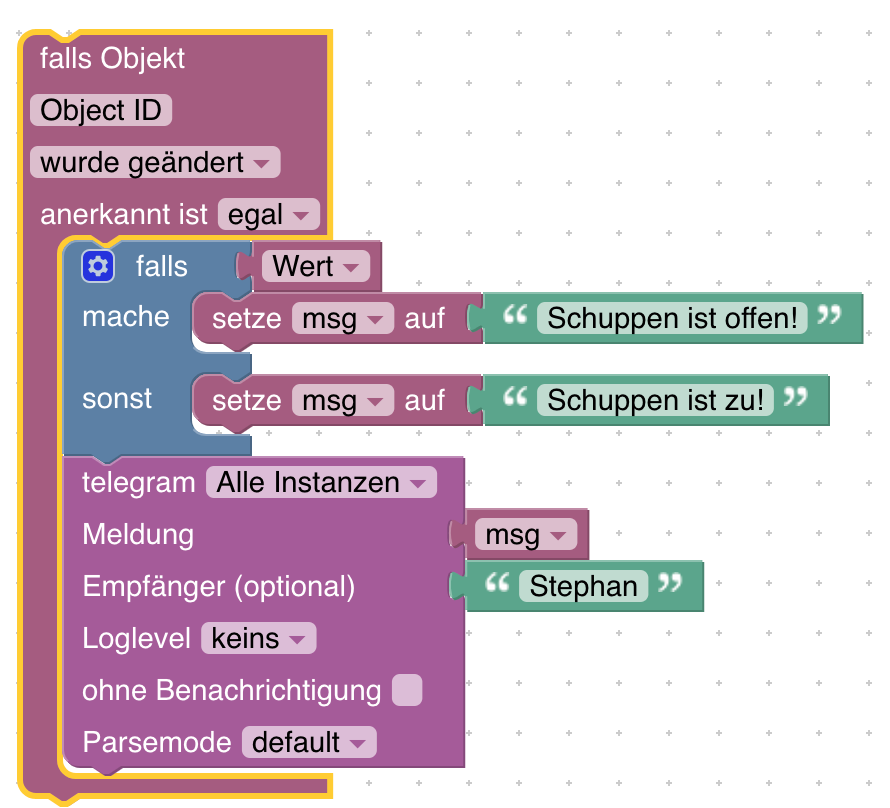

                  paul53 @Fipser last edited by paul53
                  @Fipser sagte:
                  Nur einen Trigger verwenden und auf "wurde geändert" triggern.

                    Fipser @paul53 last edited by

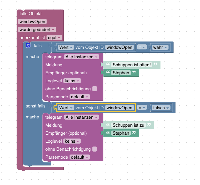

                    Danke euch beiden habe Tagelang probiert nun klappt es muss mich erstmal ein wenig mit der Logik von Blockly anfreunden bin eher der S7 Typ mit RS Flip Flop und 1 und 0 das habe ich schneller begriffen.Bildschirmfoto 2020-10-07 um 21.58.38.png

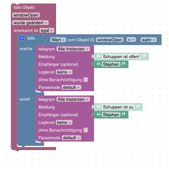

                      @Fipser Die zweite Falls-Prüfung kannst du auch weglassen. Wenn der Schuppen nicht offen ist, dann ist er geschlossen.
                        @Thomas-Braun Das verstehe ich eben gerade noch nicht wie genau schreibe ich prüfe das eine wenn nicht war mach das andere?
                          @Thomas-Braun Alles klar langsam komme ich dahinter danke dirBildschirmfoto 2020-10-07 um 22.18.28.png

                            dslraser Forum Testing Most Active @Fipser last edited by dslraser
                            @Fipser
                            der Blockly Export von @paul53 ist noch etwas kürzer. (aber Deins funktioniert auch)
