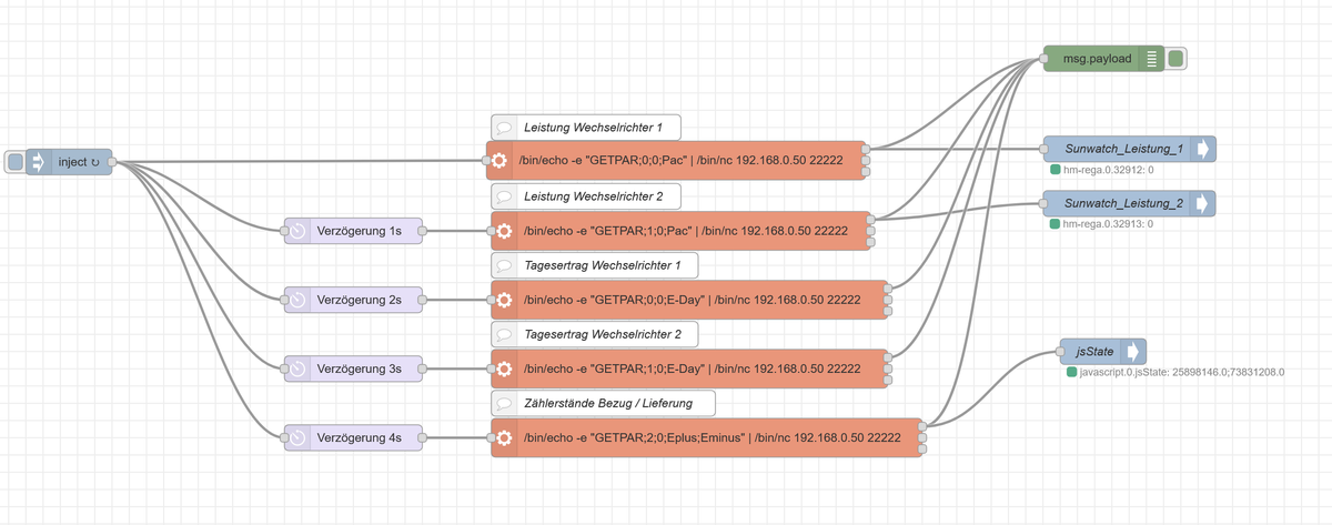

            @ing-michel Nach langem probieren hat es mit NODE Red funktioniert 🙂
            Mit hilfe einer Exec-Node bekommt man die Daten vom Sunwatch abgerufen. Die Bezugs- /Lieferwerte muss man anschließend noch trennen. Läuft seitdem aber stabil.
