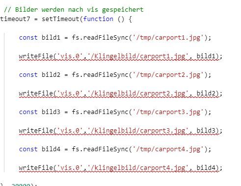

              @Glasfaser Hallo vielen Dank habs gleich mal ausprobiert, im Script sehe ich erstmal folgendes:
              Offenbar kann mein Java kein writefile, hast du eine Idee?
              • Glasfaser
                Glasfaser @michihorn last edited by Glasfaser
                @michihorn
                nicht beachten das Rote >>><>>>>>< darunter 😉

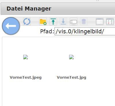

                              @Glasfaser Ich öffne das Speicherverzeichnis, sehe die Datei ohne Vorschau. Wenn ich die Datei anklicke bekomme ich vom "Windows Fotos" die Meldung VorneTest.jpg Dieses Dateiformat wird wahrscheinlich nicht unterstützt
                              Ich habe mir gerade mal die Eigenschaften der Datei angeschaut, es ist eine 0 Bytes Datei. Also irgendwas habe ich noch falsch gemacht.
                              Im Dateimanager vom Iobroker sieht es so aus
                              Glasfaser 2 Replies Last reply Reply Quote 0
