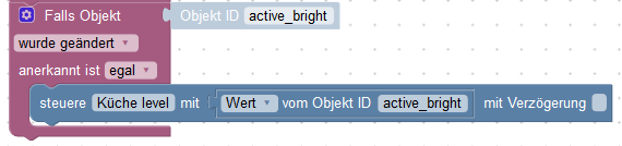

      ich habe ein Skript, dass die Helligkeit einer Yeelight an eine deconz Gruppe geben soll.
      Das funktiontioniert auch soweit, nur im Log bekomme ich folgende Warnung:
      javascript.0	2020-10-08 13:42:46.259	warn	(879) at processImmediate (internal/timers.js:456:21)
      javascript.0	2020-10-08 13:42:46.259	warn	(879) at Immediate._onImmediate (/opt/iobroker/node_modules/iobroker.js-controller/lib/adapter.js:5384:37)
      javascript.0	2020-10-08 13:42:46.259	warn	(879) at Object.stateChange (/opt/iobroker/node_modules/iobroker.javascript/main.js:451:25)
      javascript.0	2020-10-08 13:42:46.259	warn	(879) at Object.callback (/opt/iobroker/node_modules/iobroker.javascript/lib/sandbox.js:1052:38)
      javascript.0	2020-10-08 13:42:46.259	warn	(879) at Object.<anonymous> (script.js.common.Licht.KUE_sync:14:3)
      javascript.0	2020-10-08 13:42:46.258	warn	(879) at setState (/opt/iobroker/node_modules/iobroker.javascript/lib/sandbox.js:1355:20)
      javascript.0	2020-10-08 13:42:46.256	warn	(879) You are assigning a string to the state "deconz.0.Groups.3.level" which expects a number. Please fix your code to use a number or change the state type to string. This warning might become an e
      Skript sieht wie folgt aus:
      on({id: 'yeelight-2.0.KUE_ceiling10-0x00000000065b8a48.control.active_bright', change: "ne"}, function (obj) {
        var value = obj.state.val;
        setState("deconz.0.Groups.3.level"/*Küche level*/, getState("yeelight-2.0.KUE_ceiling10-0x00000000065b8a48.control.active_bright").val);
      Wie kann ich das am prakmatischsten lösen?
      Dankbar für Hinweise,
      Philipp

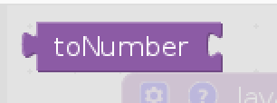

      • Asgothian
        Asgothian Developer @Phil Ipp last edited by Asgothian
        @Phil-Ipp
        Am einfachsten setzt du ein
        dazu.
        Und wenn du es richtig machen willst stellst du noch sicher das der numerische Wert der dabei raus kommt auch zwischen 0 und 100 ist.
        Phil Ipp 1 Reply Last reply Reply Quote 1
        • Phil Ipp
          Phil Ipp @Asgothian last edited by
          @Asgothian
          genau das hatte ich gesucht. So einfach. Dank Dir!
          Die Wert-zwischen-0-und-100-Validierung ergibt Sinn. Allerdings weiß ich ad hoc noch nicht, wie ich das bauen soll. #erstesscript
