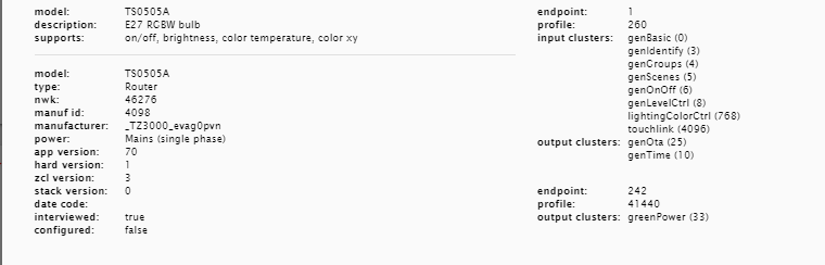

          Infos die ich habe:
          462
          bulb reset zigbee
          175
