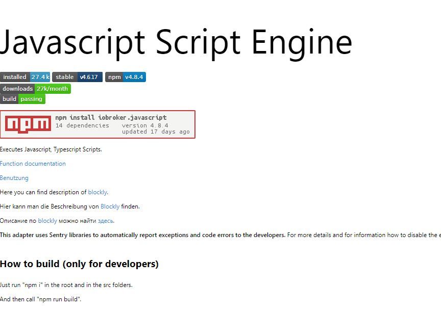

        Nur bei einem Script ?
        Welche Javascript Script Engine Version hast du .

            @karl77
            Die Javascript Script Engine Version ist schon mal gut , daran liegt es nicht .
