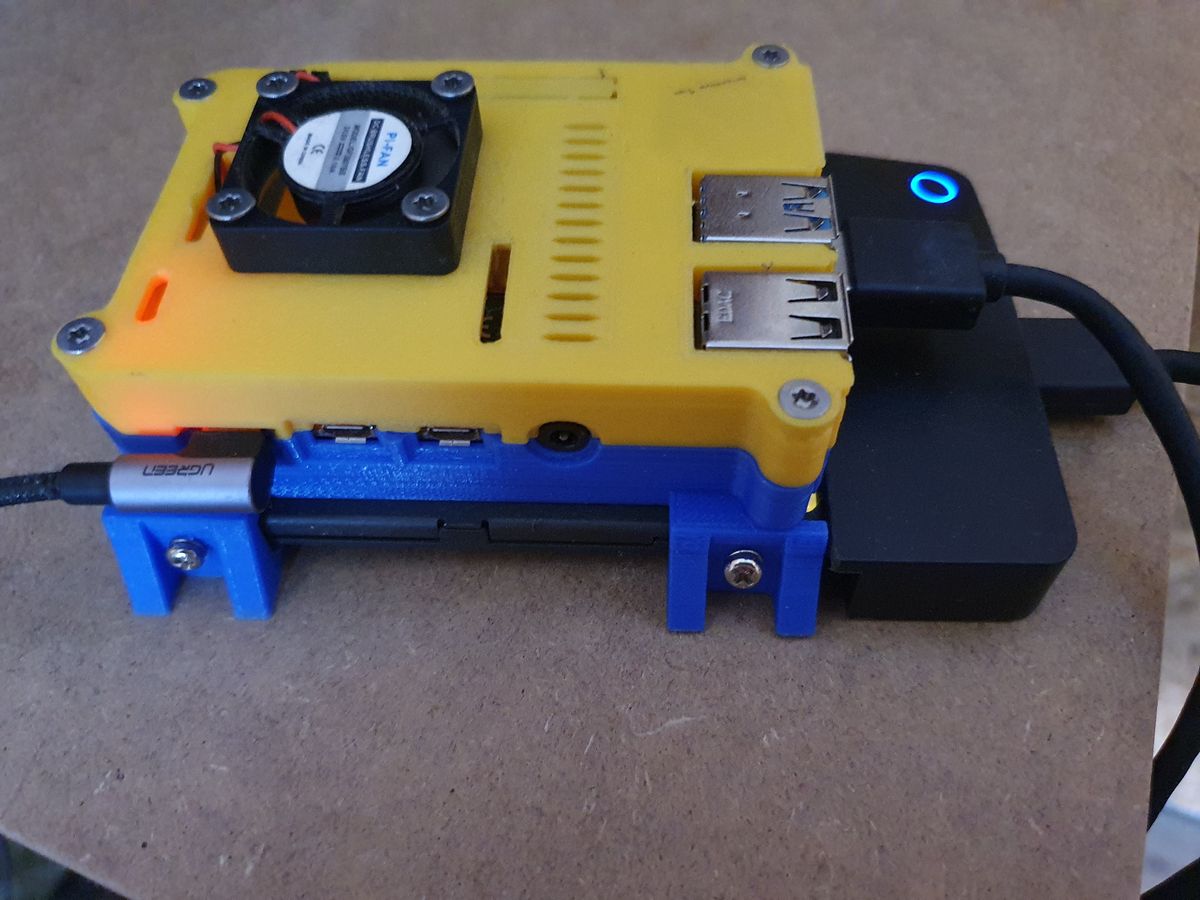

                            • da_Woody
                              da_Woody @David G. last edited by da_Woody
                              @David-G said in SSD an Raspi:
                              SanDisk Extreme PRO
                              ist ja wieder nur eine sd. sorry, isn stick, hab mich verguxxt! nimm eine gescheite ssd und z.b. JSAUX USB 3.0 auf SATA Adapter von amazonien. such dir auf thingi ein schickes gehäuse aus, fertig.
                              da ist zwar noch das alte interface dran, erfüllt aber den zweck. das gibts sogar für 2 ssd.
