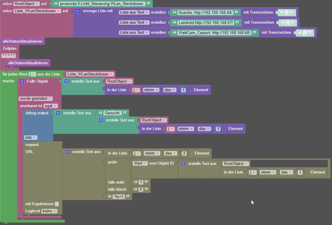

      ich habe eine Herausforderung, die mich gerade zur Verzweiflung bringt.
      Für eine große Anzahl an WLAN Steckdosen möchte ich einen Datenpunkt erzeugen und einen Trigger auslösen, wenn dieser geändert wird.
      Das läuft auch soweit alles gut. Das folgende Blockly triggert bei jeder Änderung eines der drei Datenpunkte.
      In der Debug Ausgabe wird aber immer nur die URL der letzten Steckdose in der Liste ausgegeben.
      Hat von Euch jemand eine Idee, wie ich dem Trigger die richtige URL und den richtigen Datenpunkt einimpfen kann?

        @akwak musst du nicht.
        Im trigger Bereich gibt es einen Baustein indem als default „object ID“ drin steht. Statt dessen kannst du auch andere details von genau dem datenpunkt abfragen der den trigger ausgelöst hat.

          Das hilft mir weiter.
          Bei Trigger habe ich natürlich nicht gesucht da ich ja einen Wert auslesen wollte :-(.
          Das das aktuell auslösende Objekt natürlich mit Triggern zu tun hat ist allerdings, nach etwas nachdenken, naheliegend.
