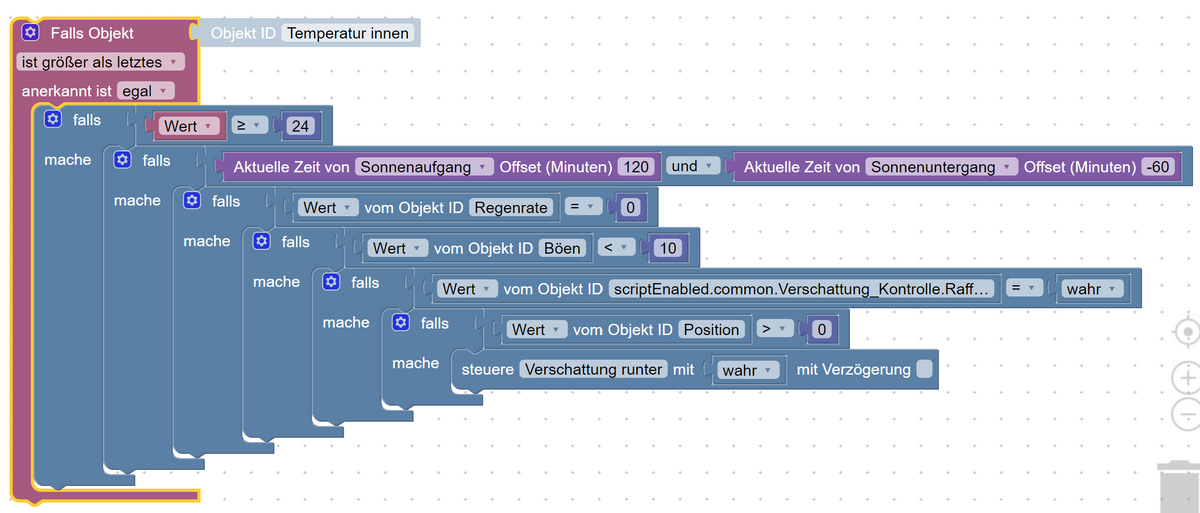

      Hi zusammen,
      ich habe mir aus diversen vorlagen ein skript zusammengestellt:
      Bei erreichen eines gewissen temperaturwertes innerhalb einer gewissen zeitspanne unter berücksichtigung von wind und regen fahren die raffstores automatisiert herunter.
      Die Raffstores fahren runter bei erreichen der Temperatur, aber die wenn/danns werden nicht berücksichtigt.
      Was habe ich falsch gemacht?
        paul53 @Pehe28 last edited by paul53
        @Pehe28 sagte:
        Bei den Astrozeiten werden Zeitpunkte geprüft, keine Zeitspanne. Vorschlag:
          Pehe28 @paul53 last edited by
          okay, ich habs so eingepflegt.
          Für mich zum Verständnis: Wenn hier ein zeitpunkt, bzw zwei zeitpunkte gleichzeitig abgefragt werden, hätte das skript doch garnicht das herunterlassen auslösen dürfen?
            @Pehe28 sagte:
            Die implizite Wandlung einer Uhrzeit nach "boolean" ergibt true.
              wieder was gelernt. Danke👍
