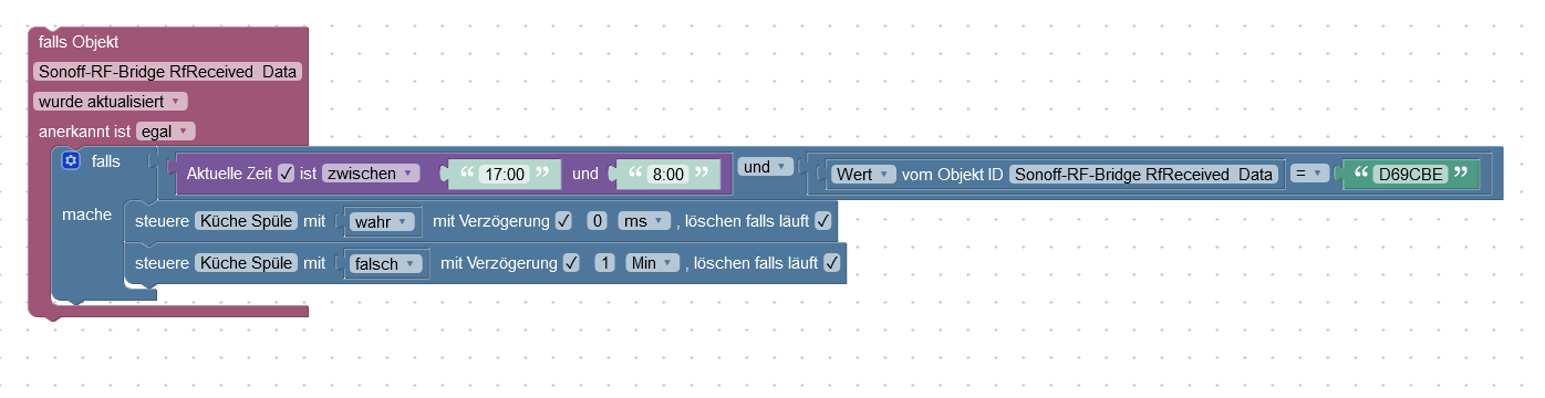

          biker1602 @MCU last edited by
          Es soll eigentlich passieren das wenn ich in die Küche gehe das Licht an und wenn keine Bewegung erkannt wird nach 5 min wieder ausgehen. Dieses soll aber am Tag wenn es draußen hell ist nicht passieren sondern nur zwischen Sonnenuntergang und Sonnenaufgang. Mit dem Zigbee BWM funktionierte das aber da hatte ich auch wahr und falsch zur Auswahl. Leider funktioniert der nicht zuverlässig. Hast du vielleicht einen Tipp oder eigene Erfahrungen welche BWM gut sind?
                @MCU So hat geklappt. Mal sehen wie es heute Abend funktioniert.

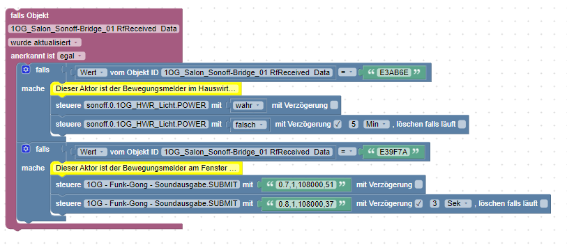

                                    Berchemer @biker1602 last edited by
                                    @biker1602
                                    Nur der Hinweis von mir, dass der ReceivedData-Wert sich auch ändert, wenn andere 433Mhz-Geräte funken und der Sonoff die hört. Daher solltest Du den Wert Deines BwM einmal direkt nach Auslösung notieren und im Blockly auch nur dann reagieren, wenn der erkannte String auch der des BwM ist.
                                    Hier mal ein altes Beispiel von mir mit zwei unterschiedlichen Sonoff-BwM. Hier geht es zwar nicht nur um das Einschalten einer Beleuchtung, aber das Prinzip sollte verständlich sein:

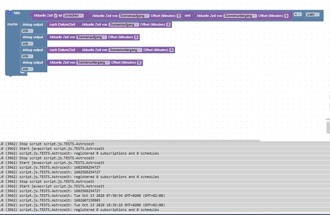

                                        biker1602 @Berchemer last edited by
                                        @Berchemer Ich habe nur nochmal zum Verständnis für mich eine Frage.
                                        Ich habe zwei Scripts gemacht mit den selben Daten nur eins mit Uhrzeit von bis und das andere mit Sonnenaufgang bzw. Sonnenuntergang. Ich weiß nicht ob ich da einen Denkfehler habe aber der Script mit der Zeit von bis funktioniert.
                                        und das Gleiche mit Sonnenaufgang funktioniert nicht.
                                        Habe ich da einen Denkfehler?
                                          MCU @biker1602 last edited by
                                          @biker1602
                                          Sonnenaufgang und Sonnenuntergang sind keine Zeit und müssen umgewandelt werden.
