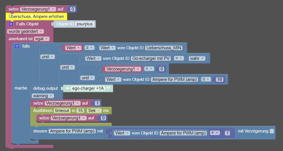

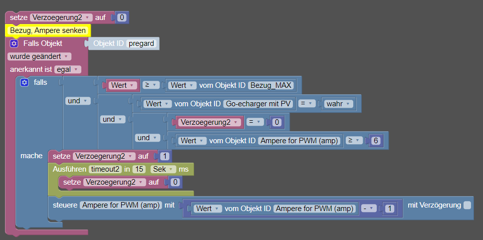

      Ich finde den Fehler leider nicht. Der untere Block wo ich einen Wert -1 abziehe funktioniert. Beim oberen Teil, wo ich den Wert hinzuaddiere +1 bekomme ich eine Warnung und das Script macht hier nichts. Jemand eine Idee?

        Homoran Global Moderator Administrators @lobomau last edited by Homoran
        @lobomau sagte in Wert um 1 erhöhen gibt Fehler:
        You are assigning a string to the state "go-e.0.ampere" which expects a number.
        du weist dem Datenpunkt einen String zu, der Datenpunkt scheint aber eine Zahl zu erwarten.
        Was ist denn der Datenpunkt go-e0.ampere für ein Typ?
        und wo im Skript nutzst du ihn?
        EDIT
        script.js.common.Energie.Auto_Charge.PV_Go-echarger:15:5
        also in Zeile 15, an Position 5
        Stell mal die Ansicht von Blockly auf javascript um und sieh an dieser Stelle nach

          paul53 @lobomau last edited by paul53
          @lobomau sagte:
          Wenn der Datenpunkt "go-e.0.ampere" einen String enthält, wird bei +1 eine String-Verkettung gemacht und bei -1 erfolgt eine implizite Typwandlung in eine Zahl.

            • lobomau
              lobomau @Homoran last edited by

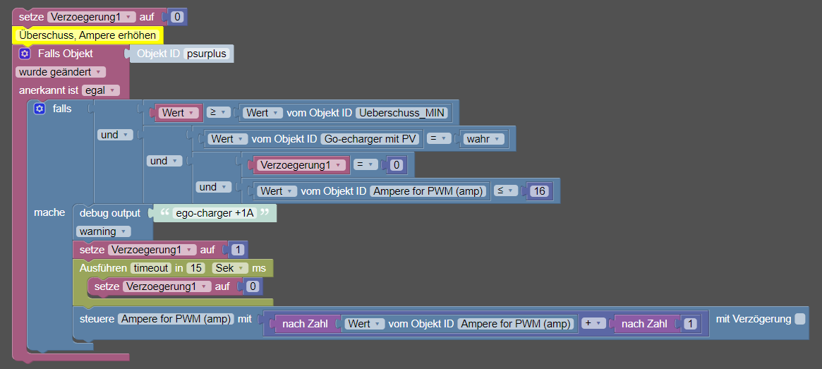

              @Homoran Blockly in Javascript siehst du unter dem unteren Spoiler. Fehler ist inzwischen geklärt. An der Lösung bin ich dran... wenn das überhaupt mit Blockly geht....

                  lobomau @paul53 last edited by lobomau
                  @paul53 ja, vielen Dank! Bin parallel selbst drauf gekommen 🙂
                  So funktioniert es:
                    @lobomau sagte:
                    So funktioniert es:
                    Die Zahl 1 muss nicht in eine Zahl gewandelt werden.
