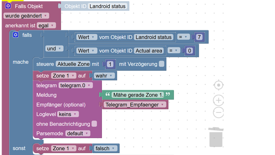

      Hallo

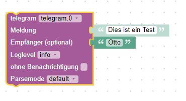

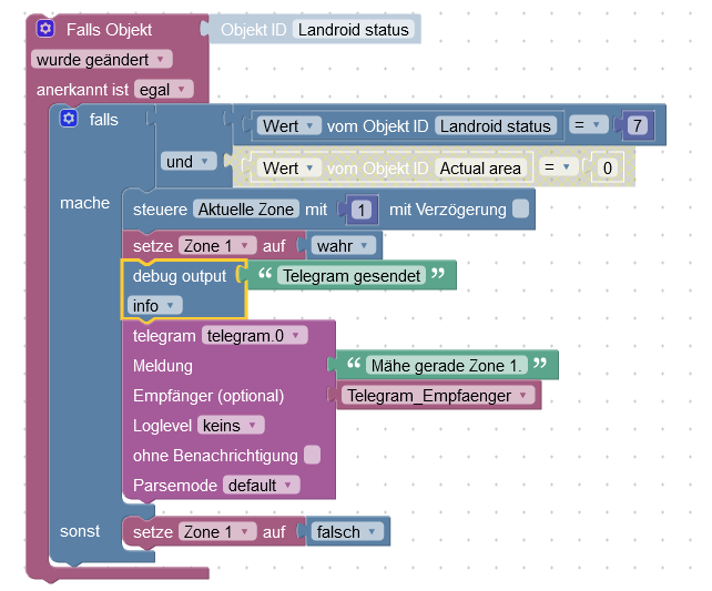

      Ich habe das Problem, dass mir Telegram die Meldung in folgenden Script immer dreimal sendet. Wo liegt hier das Problem?
      Viele Grüße
      Semmy
        MCU @Semmy last edited by
        @Semmy Welche Einheit setzt denn den Landroid status? Wird der evtl. schnell nacheinander geändert? Mal Änderung vom dem Wert mit ausgeben lassen.
          Semmy @MCU last edited by
          @MCU Werde ich mal beobachten, ob das mehrmals ausgelöst wird.
            Semmy @Semmy last edited by
            @Semmy Also der Status 7 wird einmal gesetzt, aber Telegrammeldungen kommen immer mehrere, heute waren es über 10 Meldungen auf einmal. Ich weiß nicht, warum das so ist.
            Viele Grüße
            Semmy
              MCU @Semmy last edited by MCU
              @Semmy Was steht denn in der Variablen Telegram_Empfänger? Steht da ein User mehrfach drin oder eine Gruppe? Schalte mal den Loglevel ein. Und setze ein debug vor die Telegram-Meldung, damit man erkennen kann woher es kommen kann. Oder trage mal nur einen Namen ein als Text!
                @MCU Ich habe mal die Blöcke deaktiviert, in denen die Telegrammeldungen erzeugt werden, aber trotzdem bekomme ich noch Meldungen im Telegram. Da stimmt doch gar nichts mehr.

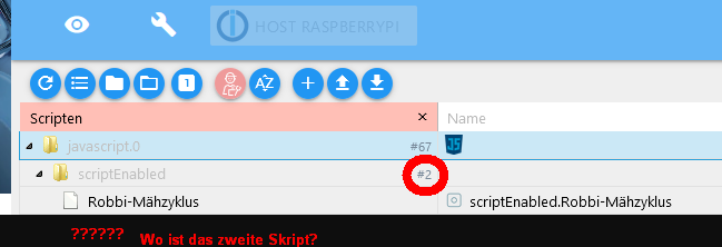

                  @Semmy Such doch mal in den Javascripten nach Mähe gerade Zone
                  Vielleicht läuft irgendwo eins parallel?
                  Sonst Telegram-Instanz neugestartet?
                  System neugestartet?
                  Mehr fällt mir dazu dann auch nicht ein.

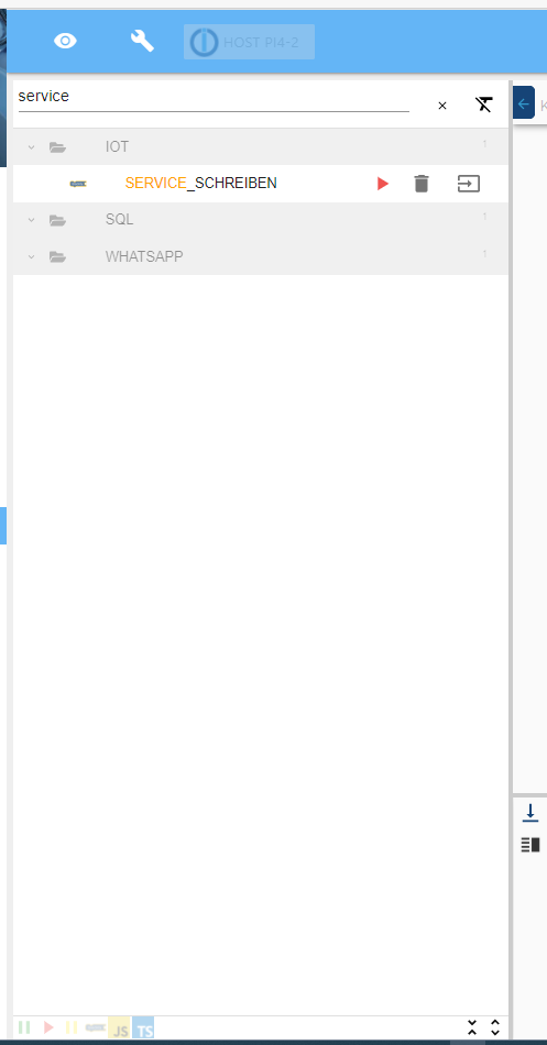

                    @MCU Hallo. Wie funktioniert die Suche genau. Da wird bei mir überhaupt nichts angezeigt, egal was ich suche.
                      @Semmy Auf das Suchsymbol klicken und dann den Suchbegriff eingeben
                        @MCU Wo erscheinen dann die Suchergebnisse? Es wird nichts gefunden.
                          @Semmy Funktioniert bei mir auch nicht mehr. Hat es aber mal! Naja.

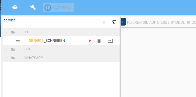

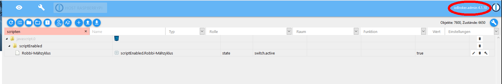

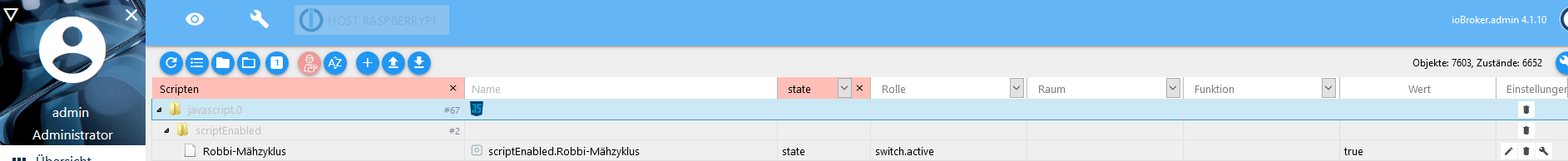

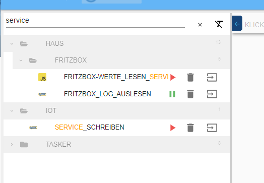

                            Homoran Global Moderator Administrators @MCU last edited by
                            @MCU
                            @Semmy
                            Also die Suche funktioniert bei mir immer noch.
                            einfach einen Code der in einem Skript vorkommt in die Suche eingeben, und alle Skripte mit dem Vorkommen werden in der Skriptexplorer aufgelistet. alle anderen ausgeblendet.
                              MCU @Homoran last edited by
                              @Homoran
                                Homoran Global Moderator Administrators @MCU last edited by Homoran
                                @MCU klappt doch, auch wenn der Begriff jetzt im Namen ist, und due anderen Vorkommen i Ordnern versteckt sind.

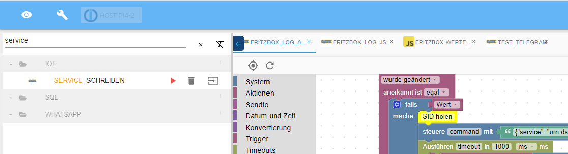

                                  @Homoran Eigentlich sollte es doch auch das FRITZBOX_LOG.. - Script zeigen?
                                    @MCU da bin ich überfragt.
                                    Das ist doch schon offen. mach mal zu und filter neu
                                    S M 2 Replies Last reply Reply Quote 0
                                      Semmy @Homoran last edited by
                                      @Homoran Funktioniert nicht bei mir.
                                        @Homoran
                                          @MCU bei mir schon!
                                          oder hast du da unten noch filter aktiv?
                                          M S 2 Replies Last reply Reply Quote 0
