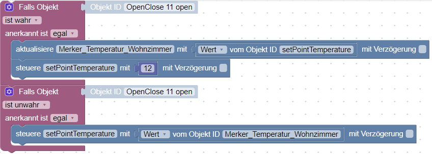

      Dies ist mein Skript zur Heizungssteuerung bei geöffnetem Fenster im Wohnzimmer. Kann ich meine anderen Thermostate und Fenster in dasselbe Skript packen und gibt es vielleicht noch Verbesserungsvorschläge für das Skript?Heizung aktuuel.png
      Thomas Braun paul53 2 Replies Last reply Reply Quote 0
        Thomas Braun Most Active @lustig29 last edited by
        @lustig29
        Da sieht man nix...
          lustig29 @Thomas Braun last edited by
          @Thomas-Braun Hab das Bild vergessen gehabt🤷‍♂️

            Um Ressourcen zu schonen, nur einen Trigger verwenden und dann den Wert des Trigger-Datenpunktes abfragen.

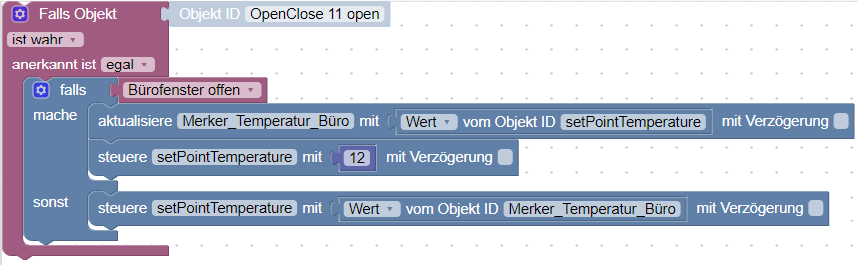

              lustig29 @paul53 last edited by
              @paul53 Also dann mit Falls/Mache?
                paul53 @lustig29 last edited by
                @lustig29 sagte:
                Ja, mit "falls Wert / mache / sonst".
                  @paul53 Aber ich kann schon alle Räume in ein Skript schreiben, oder?
                    paul53 @lustig29 last edited by paul53
                    @lustig29 sagte:
                    Ja, ein Trigger pro Raum.
                      Habe es jetzt so gemacht. Aber irgendwie wird der Wert von der Isttemperatur nicht in meine Variable geschrieben.
                        @lustig29 sagte:
                        So wird nur bei "Fenster offen" getriggert: Ändere den Trigger auf "wurde geändert".
                        Du prüfst eine eigene, nicht gesetzte Variable "Bürofenster offen", nicht aber den Wert des Trigger-Datenpunktes (unter "Trigger").
                          @paul53 Jetzt stellt er das Thermostat zwar auf 12 Grad, aber er schreibt den Wert von der vorherigen Temperatur nicht in die Variable Temperatur Büro
                            @lustig29 sagte:
                            Hast Du die Variable "Bürofenster offen" gegen den Wert aus den Trigger-Blöcken ausgetauscht ?
                              @paul53 Läuft jetzt. Hatte aktualisieren anstatt, steuern genommen...
