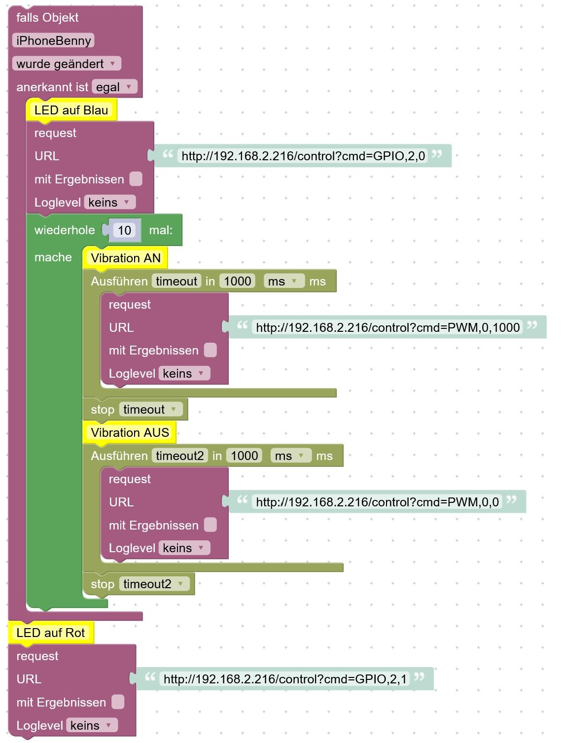

      ich habe an meinem D1 Mini einen Vibrationsmotor angeschlossen, den ich über die GPIOs bzw. die HTTP Requests von ESPEasy starten, Frequenz ändern und ausschalten kann.
      Nun wollte ich das Ganze in meinen ioBroker integrieren und ein Blockly basteln, dass im Prinzip wie ein Handy Vibrationsalarm funktioniert. Das heißt beim Auslösen: Vibration - Stop - Vibration - Stop - usw... Wie beim Handy eben...
      Nun hab ich ein Blockly gebastelt, das funktioniert aber nicht so wie geplant und ich weiß grad nicht wo der Fehler ist. Irgendwie vibriert er nicht. Er schaltet die LED nur auf Blau...
      Danke für eure Ideen!

        @Master-Rudi Was funktioniert denn nicht?

          Glasfaser @Dragon last edited by
          @Master-Rudi
          du startest ein timeout und darunter stoppst du ihn wieder !!!

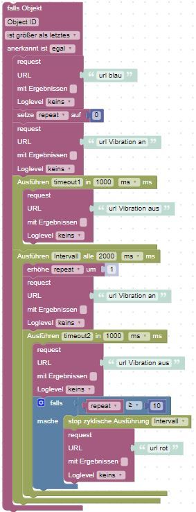

            paul53 @Master-Rudi last edited by
            @Master-Rudi sagte:
            Es sind leider einige. Versuche es mal so:
              Master-Rudi @Dragon last edited by
              @David-Froebus said in Vibrationsalarm:
              Sorry gerade noch überarbeitet, weil ich es selber gemerkt habe. Er vibriert nicht, sondern schaltet nur die LED auf blau
                Master-Rudi @paul53 last edited by
                @paul53 said in Vibrationsalarm:
                Funktioniert! Perfekt, vielen Dank für die schnelle und umfangreiche Hilfe. Mit den Timeouts und Intervallen bin ich noch nicht so fit. Geht jetzt aber perfekt.
                Danke!
