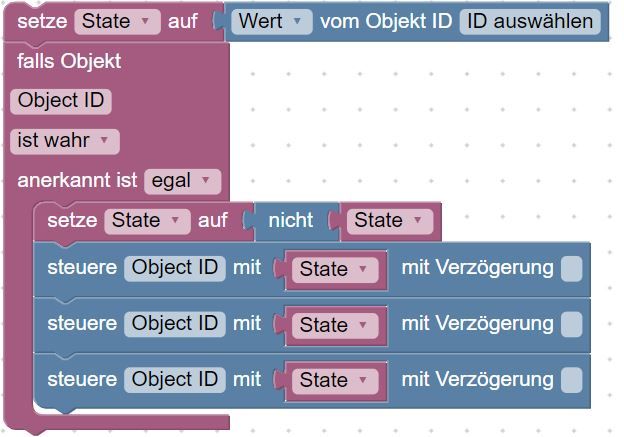

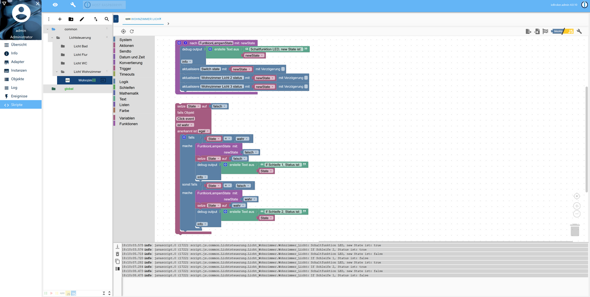

      Die Birnen sollen per Aquara Taster geschalten werden. Das Programm ist mit Blockly geschrieben. Programm siehe Foto.
      Das Programm wir ausgeführt, sobald der Taster betätigt wurde. Danach wird bei jedem durchlaufen der Status geändert (true/false). Die Hauptschleife schaltet dann eine Funktion welche die 3 Birnen enthält.
      Wenn ich den Taster betätige, wird alles so ausgeführt wie beschrieben. Auf der Objektseite ist zu sehen, das der Status jeder Glühbirne geändert wird. Ich habe noch ein paar "Debugpunkte im Programm integriert. Siehe Foto.

          • Asgothian
            Asgothian Developer @csuser last edited by
            @csuser ersetze die „aktualisiere“ Bausteine durch „steuere“ Bausteine, dann geht es.
            A.
            • C
              csuser @Asgothian last edited by
              @Asgothian Danke dir, funktioniert jetzt wie es soll.
              Mfg
              Christoph
