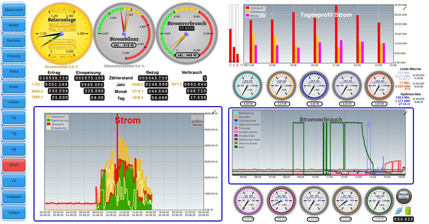

                          Homoran Global Moderator Administrators @lemuba last edited by Homoran
                          @lemuba sagte in Welche Hardware bei der PV-Anlage:
                          Reicht es nicht hauptsächlich wenn der Zähler zwei Wege erfasst wird?
                          nein!
                          Wenn du zwar weisst wieviel du einspeist oder beziehst, hast du keine Info über deinen Verbrauch.
                          Dafür musst du noch die Produktion einbeziehen.
                          deswegen schrieb ich ja, dass man diese Zusatzinfo ggf. mit einem Zwischenzähler erhalten könne.
                          Diese Infos wie bei mir benötigen zur Berechnung auch die Solarproduktion:
