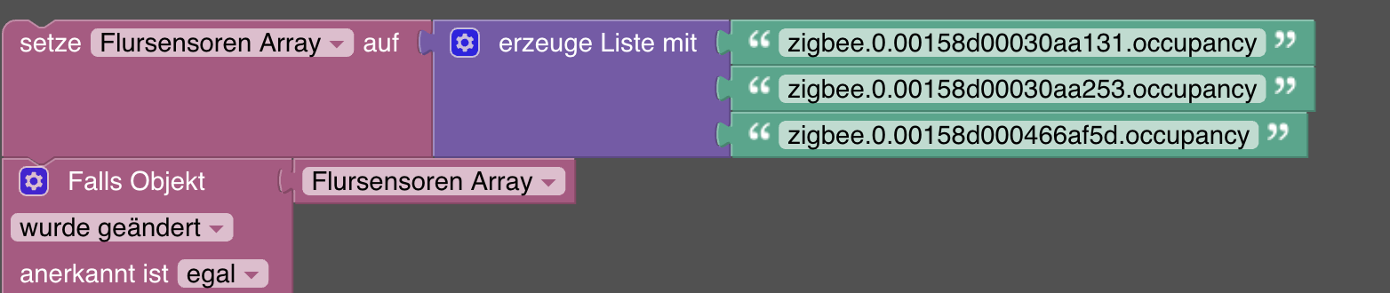

              Meine Grundlage:
              Array in Blockly definiert mit Datenpunkt "occupy" von verschiedenen Sensoren.
              Das Script startet, wenn sich einer der Werte ändert.

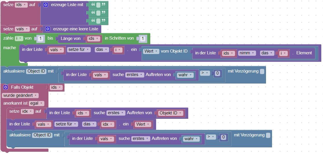

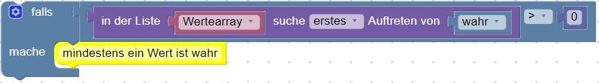

                Möglichkeit ohne Schleife "über alle Werte lesen": 2. Array, das die Werte enthält. Im Trigger ermittelt man den Index aus der ID und trägt den zugehörigen Wert in das Werte-Array ein.
                prüft dann, ob mind. einer der Werte true ist.

                    paul53 @daNick last edited by paul53
                    @daNick
                    Hier ein Beispiel. Man kann das Werte-Array bei Script start auch mittels einer Schleife befüllen.
