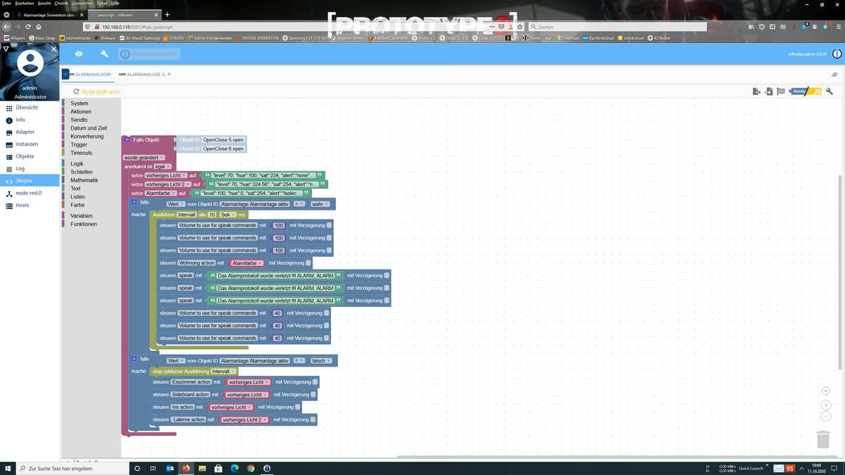

      habe mir folgendes Blockly erstellt um eine Alarmanalge zu realisieren.
      Funktioniert soweit auch bis auf die tatsache das Alexa nach dem ich in der VIS die Alarmanlage deaktiviert habe nicht aufhört mit der Alarmmeldung
      sie redet fleißig weiter.
      Wo liegt mein Fehler ?

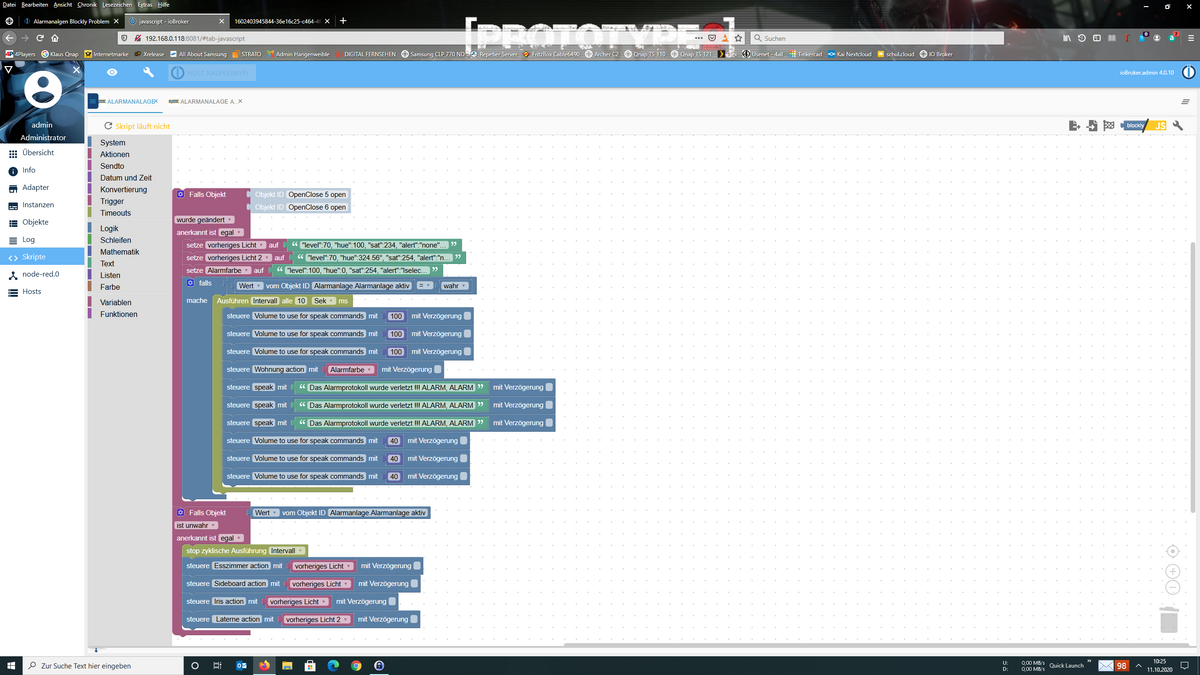

                  • Michael Dreher
                    Michael Dreher @liv-in-sky last edited by
                    @liv-in-sky wäre es so richtig?
                    liv-in-sky paul53 2 Replies Last reply Reply Quote 0
                    • liv-in-sky
                      liv-in-sky @Michael Dreher last edited by
                      @Michael-Dreher ich denke schon

                                    paul53 @Michael Dreher last edited by paul53
                                    @Michael-Dreher sagte:
                                    wäre es so richtig?
                                    Nein, an den Trigger darf nicht der Wert eines Datenpunktes übergeben werden, sondern die ID.
                                    • liv-in-sky
                                      liv-in-sky @paul53 last edited by
                                      voll übersehen - der untere block wird nicht getriggert - der wert muss ersetzt werden
                                      danke @paul53

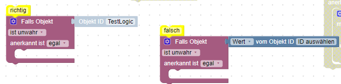

                                        • liv-in-sky
                                          @Michael-Dreher
                                          Michael Dreher 1 Reply Last reply Reply Quote 0
                                          • Michael Dreher
                                            @liv-in-sky jup das war der fehler jetzt Funktiniert es !!!!
                                            Super vielen lieben dank euch !!!!👍 😊
