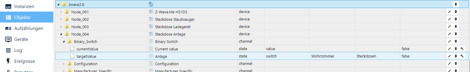

      Guten Morgen,
      ich bin dabei von meiner Zipabox auf IOBroker mit Zwave umzuziehen. Klappt soweit auch ganz gut.
      Nur ich habe ein sehr großes Problem. Wenn ich einen Datenpunkt des Notes ändere dann wird er meist bei der nächsten Aktualisierung wieder mit dem originalen Namen überschrieben. Dies geschieht auch mit den Rollen. Wenn ich zum Beispiel von "value" auf "switch" umstelle.
      Somit kann ich meine Z-Wave Geräte kaum nutzen. Neustart des Adapter etc hat keinen Einfluss. Habe einmal die Version auf 1.7.4 geupdatet. Keine Änderung.
      Des weiteren möchte ich alle Geräte verschlüsselt anmelden. Aber bei einigen ist kein Schloss nach der Anmeldung. Hat dies einen Grund ? Auch bei 2 gleichen Geräten. Eins mit Schloss und eins ohne Schloss. Hat dies eventuell mit der Firmware Version des Gerätes zu tun ?
      Ich habe einmal ein Bild angehängt, wie ich die Datenpunkte brauche.

            @gelberlemmy sagte in Z-Wave2 Probl. bei Datenpunkte,Rollen,Verschlüsselung:
            Komisch, ich habe auch Geräte Räumen und Funktionen zugeordnet - könnte aber sein, dass ich das auf Device-Ebene (also in deinem Fall Node_004) eingestellt habe. Schaue ich mir an.
            Beim Namen ist es bewusst so, weil der Adapter die States mit Z-Wave sychronisiert und dabei ggf. verbesserte/geänderte Benennungen übernimmt. Könnte man ggf. einstellbar machen.

              @AlCalzone danke für die Info, die Räume und Funktionen werden nicht überschrieben. Nur der Name und die Rolle.
              Ich habe mir jetzt so über den Berg geholfen, dass ich dort mit virtuellen Devices und Skripten arbeite. Ist aber echt viel Arbeit.
              Einstellbar wäre super. Ergibt sich daraus ein Nachteil für die einzelnen Notes ? Sonst würde ich mir die ganzen Skripte und virtuellen Devices ersparen können. Dies benötige ich für die iogo App, damit ich alles klar darstellen kann.

                @gelberlemmy Warum musst du denn die Rolle ändern? An sich ergibt diese sich ja aus dem Datentyp und Schreibbarkeit des Datenpunkts.

                    @AlCalzone die Datenpunkte sind als "value" gekennzeichnet. Um diesen Datenpunkt aus der iogo App zu schalten, muss ich diesen in einen "switch" wandeln. Erst dann kann ich diesen auch über die App schalten. Das "value" wird dann nur als Info gezeigt.

                      @gelberlemmy mach ein alias draus.. und nutze diesen ..
                      gelberlemmy 2 Replies Last reply Reply Quote 0
                      • gelberlemmy
                        gelberlemmy @arteck last edited by
                        @arteck ahh.. hab mal ein wenig nach Alias gegoogelt. Ja genau so etwas suche ich. dann kann ich mir die Skripte auch sparen. Super danke für den Tipp. Da muss ich mich zu Hause mit beschäftigen.

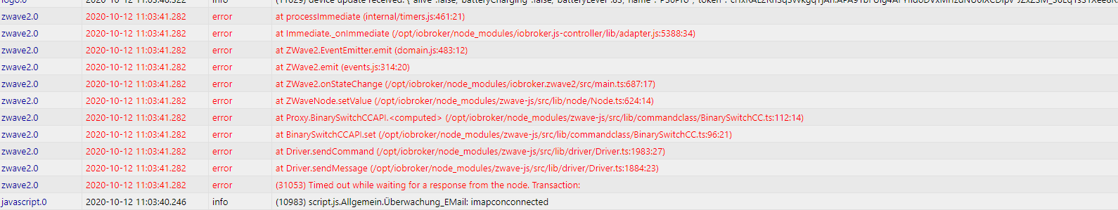

                        @AlCalzone was mir eben so aus der ferne aufgefallen ist, dass ich jetzt Fehlermeldungen im LOG beim schalten der Steckdosen habe. Werde Dir dies einmal wie von Dir beschrieben einmal loggen und zusenden.
                          Öh ja, das ist blöd --> Habs mir auf die TODO-Liste geschrieben https://github.com/AlCalzone/ioBroker.zwave2/issues/442
                          Die gabs vorher schon, allerdings nur die letzte Zeile (dein Gerät hat nicht geantwortet).
                          Aktuell muss ich das leider so machen, da ich Fehlermeldungen berichtet bekomme, die nicht sein dürften. Ich hoffe, damit komme ich der Ursache auf die Schliche. Sollte dann in einer der nächsten Versionen wieder weniger aufdringlich sein.

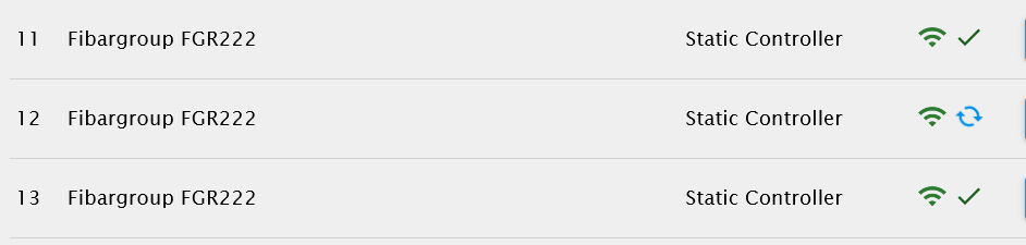

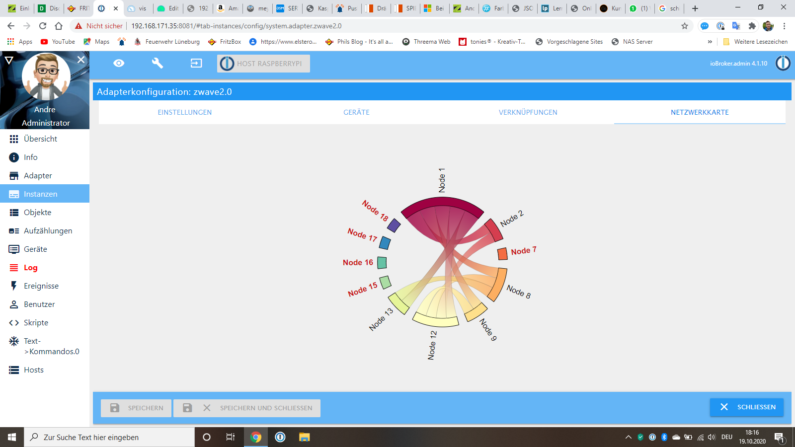

                                    @AlCalzone sag einmal, wann aktulisiert sich diese Grafik im Adapter ? Note 18 ist zB ein Steckdose und in Funktion
                                    • AlCalzone
                                      AlCalzone Developer @gelberlemmy last edited by
                                      @gelberlemmy In der Regel ist sie erst vollständig, wenn alle Interviews komplett durch sind, weil da auch die Node-Nachbarn abgefragt werden. Wenn dann trotzdem Lücken auftreten, könnte es sich lohnen, das Netzwerk zu heilen.
                                      gelberlemmy 1 Reply Last reply Reply Quote 0
                                      • gelberlemmy
                                        gelberlemmy @AlCalzone last edited by
                                        @AlCalzone ok, dann nehme ich einmal an, dass ich im Heilungsprozess alle Geräte mit Batterie aufwecken muss, oder?
                                        • AlCalzone
                                          @gelberlemmy Korrekt

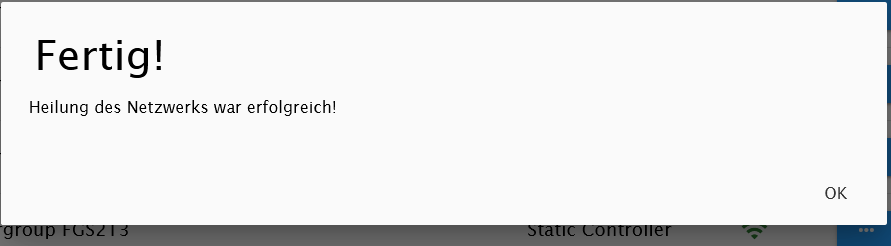

                                          • gelberlemmy
                                            @AlCalzone danke für die schnelle Antwort. Leider ging der Github Link zur Dokumentation für den Adapter nicht. Wie lange bleibt der Adapter im Heilen Modus? Oder muss ich diesen am Ende stoppen? Gibt es auch eine Dokumentation für diesen Adapter?
