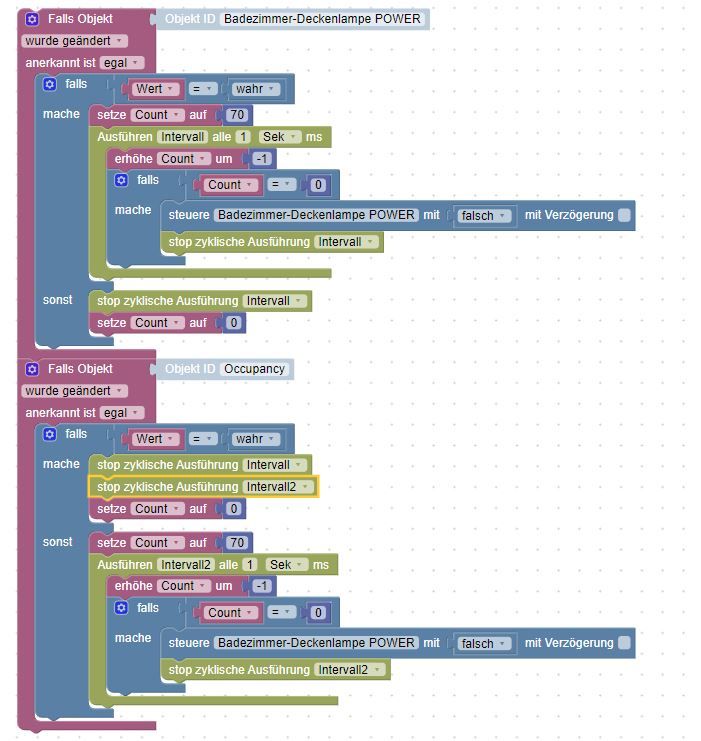

      Liebe Spezis,
      ich verzweifle 😖
      Folgendes möchte ich realisieren:
      1.) Das Licht soll nur über einen Taster eingeschaltet werden und im Raum befindet sich zusätzlich ein Xiaomi Bewegungssensor.
      Nachdem keine Bewegung mehr erkannt wird, z.B. 2 Minuten und das Licht nicht per Taster ausgeschaltet wurde, soll das Licht automatisch ausgehen.
      2.) Wenn der Taster betätigt wird und keine Bewegung innerhalb von z.B. 70 Sek. festgetsellt wird, dann soll das Licht ebenfalls ausgehen.
      Zur Info: Der Xiaomi BWM hat unter anderem "Time from last motion", das nach 60 Sek. alle 10 Sek. aktualisiert wird bis 1810 Sekunden.
      Für ein Paar Tipps wäre ich unendlich dankbar

        Dragon @ASMM last edited by
        @ASMM Wenn du das mit Xiaomi BWM Machen möchtest musst du als erstes den HW Mod einbauen, damit er alle 5 sek. meldet. Dann sollte das ganze kein Problem sein mit einem Blockly zu bauen...
            @ASMM Mom baue da mal was zusammen

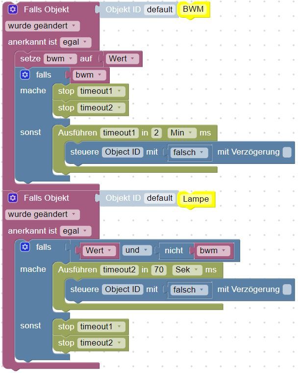

              plastomer @ASMM last edited by
              @ASMM
              Dafür gibt es einen Adapter:
              https://forum.iobroker.net/topic/36053/test-adapter-smartcontrol-0-2-x-github-ab-18-08-20
              Für den Xiaomi BWM gibt es hier auch Anleitungen, damit er schneller reagiert, einfach mal Google.
                Dragon last edited by Dragon
                Ich würd es so versuchen...
                A Asgothian 2 Replies Last reply Reply Quote 0

                      ASMM @Dragon last edited by
                      @David-Froebus
                      RESPEKT !!!!
                      Wahnsinn. Es funktioniert. Tausend Dank dafür schonmal. I hätte es niemals geschafft.
                      Den Ersten Block macht er PERFEKT. Also wenn Lampe eingeschaltet wird und keine Bewegung ferstgestellt wird geht sie wieder aus. TOP !!!
                      Beim zweiten Block folgt eine Bewegung nach dem einschalten des Lichts und es dauert aber 2-3 Minuten nach der letzten Bewegung, bis das Licht wieder aus geht. Das ist jetzt nur zur Info. Für meine Zwecke absolut in Ordnung.
                      Jetzt habe ich noch eine Herausforderung für Dich 😀
                      Folgende Szene:
                      Ich komme in den Raum, der BWM geht auf "true", ich stelle fest, es ist mir doch zu dunkel und schalte jetzt das Licht ein und bewege mich in dem Raum.
                      Jetzt sollte das Licht weiter an bleiben, tut es leider nicht. Es geht nach 70 Sek. aus. Meinst du, das könntest du noch hinkriegen ????
                      D 2 Replies Last reply Reply Quote 1

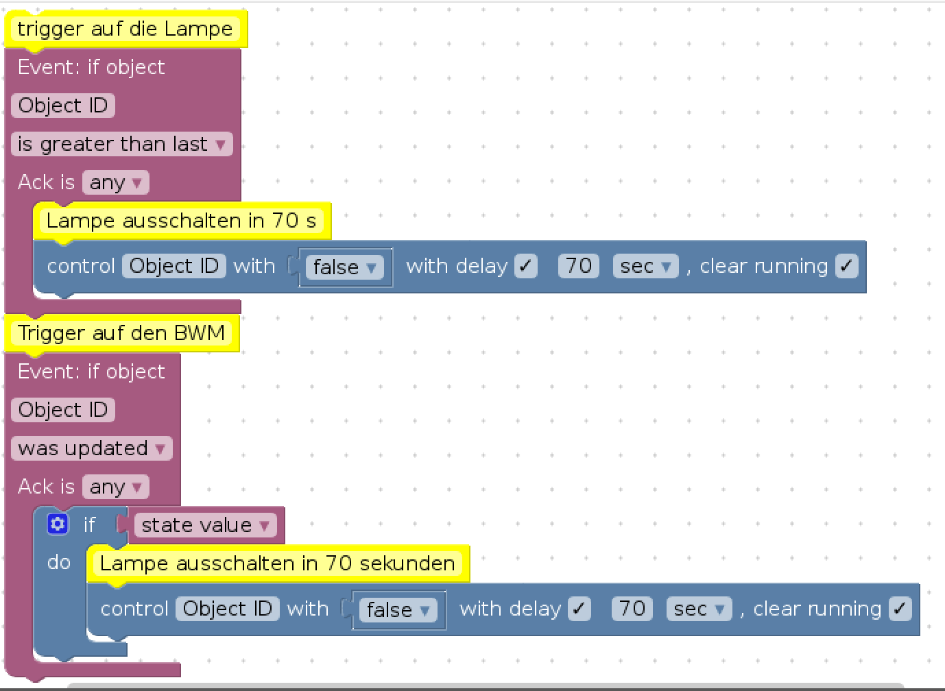

                      • Asgothian
                        Asgothian Developer @Dragon last edited by
                        @David-Froebus
                        @ASMM
                        Funktional, aber kompliziert. Das gleiche macht:
                        ohne die ganzen Zähler und so weiter.
                        So sollte es im Übrigen auch schon die "Herausforderung" lösen, denn im Original wird beim Einschalten der Lampe das "intervall2" welches nach aktivieren des BWM die Lampe abschaltet nicht gelöscht, so das auf jeden F all 70 sekunden nach BWM ein die Lampe aus geht.

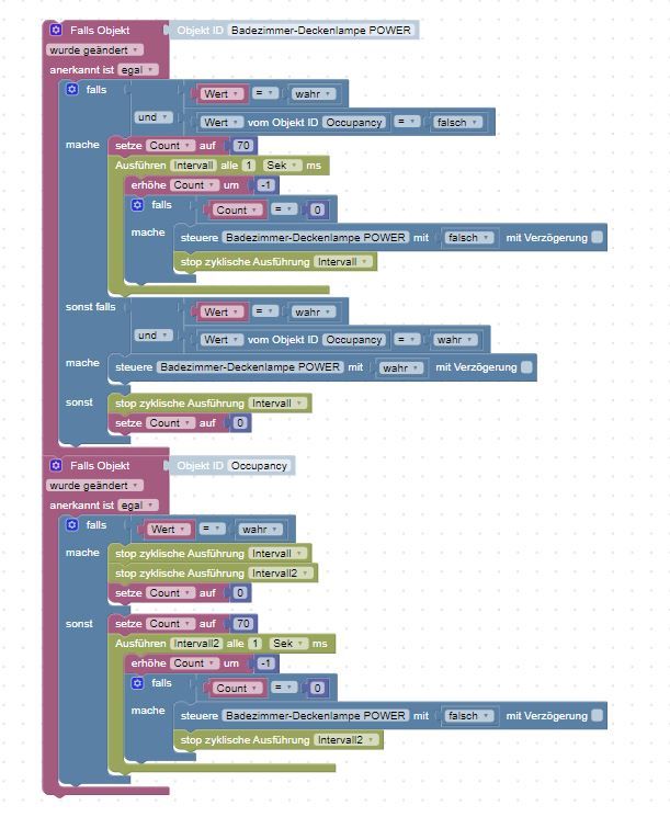

                                Dragon @ASMM last edited by Dragon
                                @ASMM sagte in Bewegungsmelder:
                                @David-Froebus
                                RESPEKT !!!!
                                Folgende Szene:
                                Beim zweiten Block, das liegt an dem zu langen Aktualisierungsintervall vom BWM ohne den HW Hack.
                                Habe ich die neue Aufgabe richtig verstanden, dass wenn du in den Raum gehst, das Licht doch anschaltest über den Schalter soll kein Zeitintervall sein sondern das Licht einfach an sein?

                                  paul53 @ASMM last edited by paul53
                                  @ASMM sagte:
                                  Das Licht soll nur über einen Taster eingeschaltet werden... Nachdem keine Bewegung mehr erkannt wird, z.B. 2 Minuten und das Licht nicht per Taster ausgeschaltet wurde, soll das Licht automatisch ausgehen.
                                  Vorschlag:
                                    Dragon @paul53 last edited by
                                    @paul53 genau, aber genau das hat er ja in der neuen Aufgabe wieder verneint...
                                    Zitat:
                                    Folgende Szene:
                                      paul53 @Dragon last edited by paul53
                                      @David-Froebus sagte:
                                      Bei Bewegung wird der 70-s-Timer (timeout2) gestoppt.
                                        ASMM last edited by
                                        Ich bin leider noch nicht dazu gekommne Eure Scripts zu testen. Ich werde mich auf jeden Fall melden und berichten.
                                        @David-Froebus sagte in Bewegungsmelder:
                                        Grundsätzlich:
                                        1.) Das Licht darf ausschließlich NUR durch den Taster eingeschaltet werden.
                                        2.) Das Licht soll IMMER automatisch ausgehen, nachdem der BWM 2 Min. keine Bewegung mehr meldet.
                                        Dein erster Script ist nahezu perfekt, bis auf eine einzige Szene.
                                        Ich komme in den Raum, dann gehe ich direkt zurück zum Schalter, um das Licht anzumachen. Dann bleibe ich 10 Minuten im Raum und so lange sollte auch das Licht anbleiben. Wenn ich wieder den Raum verlasse und keine Bewegung mehr stattfindet, dann soll das Licht wieder ausgehen.
                                          ASMM @Dragon last edited by ASMM
                                          @David-Froebus
                                          Dein neuer Script läuft 100% so, wie ich es mir vorstelle !!!
                                          Herzlichen Dank, ist ne Kiste Bier Wert 👍
                                            ASMM @Asgothian last edited by
                                            @Asgothian
                                            Deinen Script habe ich auch getestet und es sieht wie folgt aus:
                                            1.) Der erste Block funktioniert einwandfrei 👍
                                            2.) Beim zweiten Block geht die Lampe stur nach 70 Sek. Die Bewegung im Raum wird ignoriert.
                                            Trotzdem Danke für deine Bemühungen.
