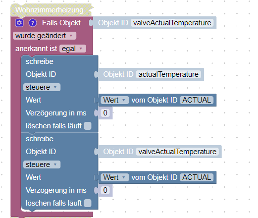

      Hey,
      ich habe das Gefühl, dass meine Temperaturen, die per Blocklyscript von einem Mi Temperatursensor an das Thermostat weitergegeben werden, ignoriert werden.
      Die Zahl ist auch immer in Rot geschrieben und das Thermostat heizt auch volle Pulle, obwohl die Raumtemperatur eigentlich stimmig ist. Allerdings war die Balkontür aus und somit der Sensor am Thermostat natürlich wesentlich niedriger.

        paul53 @jukus100 last edited by paul53
        @jukus100 sagte:
        Das werden sie auch, denn "valveActualTemperature" ist "read only". Korrekturen sind nur über den Offset möglich, etwa so:

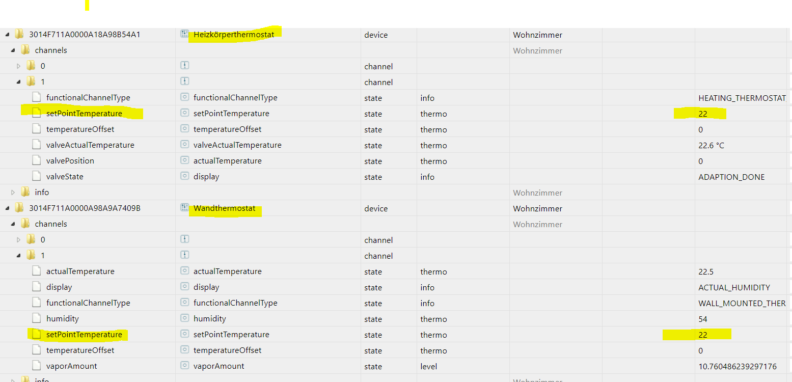

          klaus88 @jukus100 last edited by klaus88
          @jukus100 :
          Hallo
          so weit ich das Homematic IP Thermostat verstanden habe, hat es einen Temperatursensor drinnen! D.h. es wäre nicht OK, wenn was anderes die aktuelle Temperatur überschreiben würde. Daher kann man eigentlich u.a. 2 Temperaturen verändern:
          • setPoint Temperature : Um eine gewünschte Temperatur einzustellen
          • offset: So wie paul53 geschrieben hat um eine eventuelle Differenz zwischen "gefühlter" Temperatur und IST Temperatur des Thermostates einzustellen.

            Wo schreibt denn das Wandthermostat seinen Wert hin, bzw. inwiefern wird der Wert übernommen?
              @jukus100 sagte:
              In den Kanal 6 (Link-Kanal). Damit wird der intern gemessene Wert ignoriert.

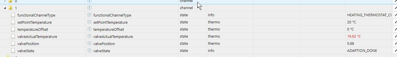

                    Allerdings scheint in der Rubrik Groups im entsprechendem Raum der Wert actualTemprature kein read only Element zu sein. In Der Rubrik ist auch der boost Modus versteckt. Eventuell könnte man dort die aktuelle Temperatur anpassen
                    • mrFenyx
                      mrFenyx last edited by mrFenyx
                      Man kann es ändern aber es bewirkt nichts, leider. Wert bleibt Rot und wenn ich mir die Daten im Gerät selbst anschaue, sind die ungeändert. Nach wenig Zeit wird der geänderte Wert auch automatisch wider auf den alten Wert wider gesetzt.
                      J paul53 2 Replies Last reply Reply Quote 0

                            Den offset WErt gibt es nur im Gerät selbst und nicht in der Gruppe, und im Gerät ist dieser nur read only

                                      actualTemp und offset ja
                                      actualTemp in der Raumübersicht allerdings ist nicht nur read only, allerdings bleibt die Zahl trotzdem rot.

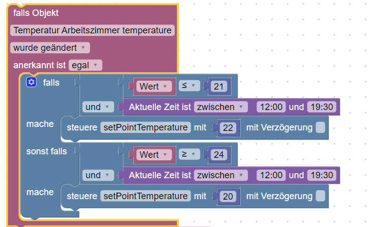

                                          Ash2k @Ash2k last edited by Ash2k
                                          hier mal ein Script von mir mit einem Aqara-Temperatursensor und einem HMIP-Thermostat ohne "Türsteuerung"
                                          Habe hier aber kein Heizprofil in der HMIP-App dafür in Nutzung.

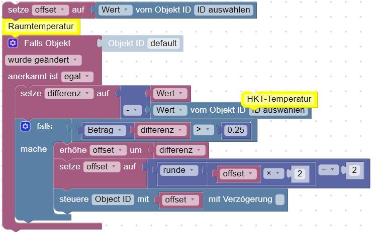

                                            @jukus100 sagte:
                                            Zeigt der HAP "read only" an ?
                                            Dann bleiben wohl nur noch zwei Varianten: Austausch des HAP gegen eine CCU oder Austausch des Mi-Sensors gegen einen HmIP-STH bzw. Wandthermostat.
