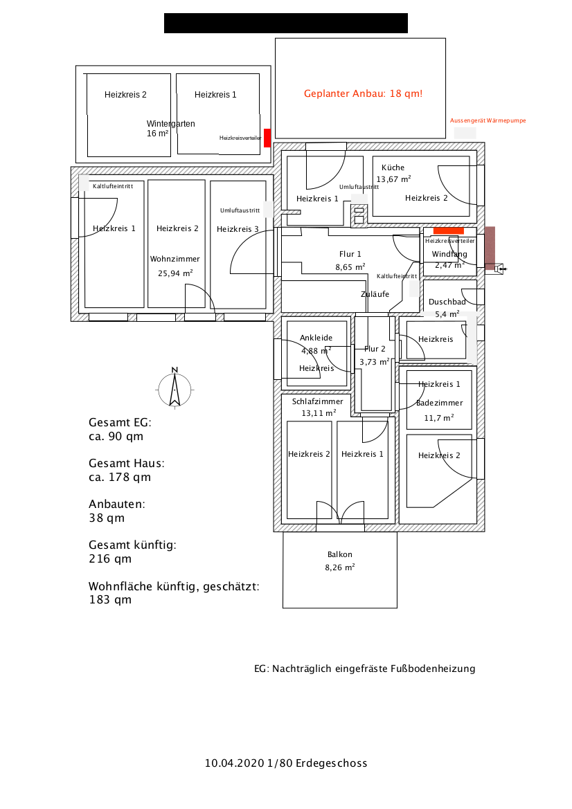

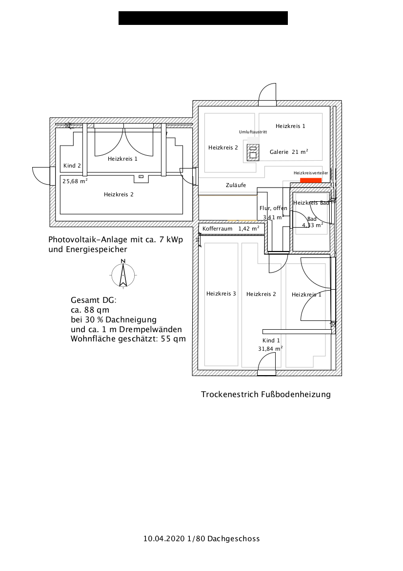

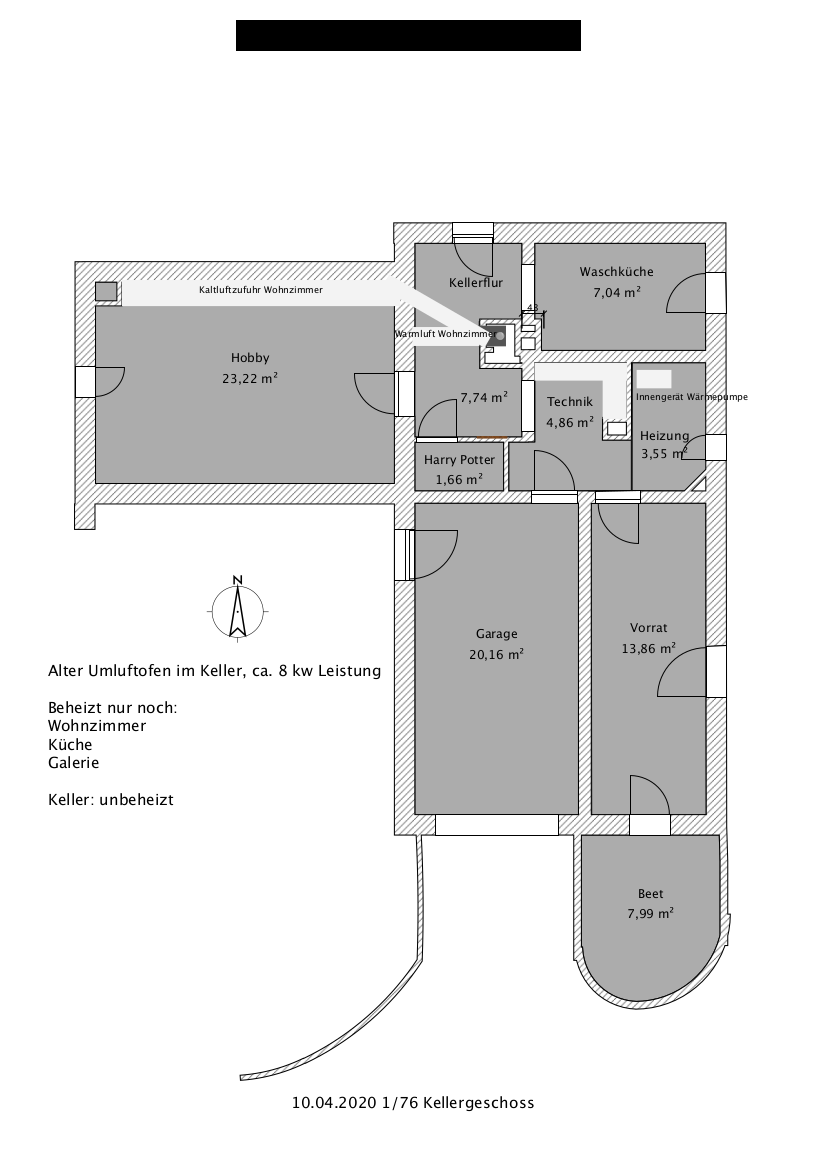

                    @axel-koeneke Ja, deswegen die Ersteinrichtung durch Daikin. Die haben die Kältemittelleitungen angeschlossen.
                    Verteilung:
                    siehe Bilder
                    Einzelraumregelung:
                    Klar, Standard, billig, mechanisch. Werde ich noch durch Shelly 1 mit Thermo-Sensor ersetzen. Fensterkontakte und so. Wettervorhersage. Aber alles nach und nach.
                    Versorger:
                    Ich kann nur den Stromanbieter wechseln. Das Netz gehört weiterhin der GGEW, soweit ich informiert bin.
                    LAN:
                    Der Raspi ist über LAN angeschlossen. Der hat ja gar kein WLAN.
