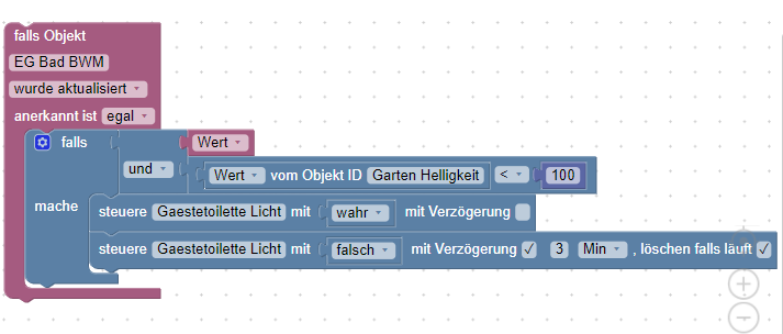

        FredF Most Active Forum Testing @Sarah last edited by
        @Sarah
        hier mal ein Bespiel
        Wert findest du unter Trigger als Objekt ID Block, der per Drop Down auf Wert umgestellt wird. Bei erkannter Bewegung wird Wert = true
