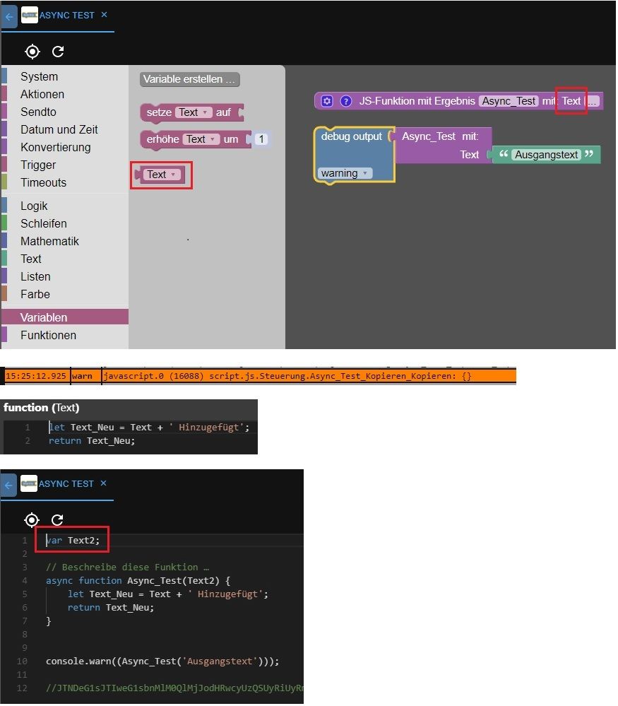

      In der neuesten Version 4.9.0 der Script Engine (Blockly) wurde bei den Funktionen 'Async/Await' eingeführt.
      Alle Funktionen mit Ergebnissen die vorher einen String zurückgaben funktionieren nicht mehr.
      Seit der Umstellung wird kein 'String' sondern ein 'object Promise' zurückgegeben.
      Weis jemand wie man hier wieder zu einem String kommt?
      Anscheinend wird auch der Übergabewert falsch angelegt.
      Parameter = 'Text' -> Var = Text2

                Ja, habe es gefunden. Muss man in der Einstellungen umstellen.
                Jetzt wird allerdings die Version 4.5.1 angezeigt.
                  Homoran Global Moderator Administrators @KrieArm last edited by
                  @KrieArm sagte in Script Engine V4.9.0:
                  wie sind deine Pfade unter "Verwahrungsorte"?
                  Du hast es jetzt unter "Haupteinstellungen" auf default geändert?
                  Danach auf der Seite "Adapter" den reload Button oben links angeklickt?
                  Was steht danach im log?
                    KrieArm @Homoran last edited by
                    @Homoran
                    Ja, nach der Aktualisierung wird bei mir jetzt auch die Version 4.8.4 angezeigt.
                    Besten Dank
