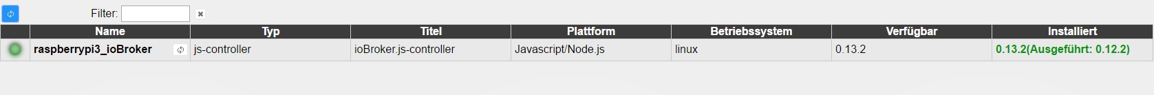

      irgendwie kriege ich es nicht geregelt den js-controller upzudaten. (iobroker.Admin 1.6.5)
      1. Spalte verfügbar, wird eine neue Version angezeigt. Das Zeichen zum updaten ist aber nicht sichtbar. Erst bei Mouseover ändert sich der Mauszeiger zur Hand.
      2. Es wird mir dann folgendes angezeigt.
      Was muss ich jetzt machen? Habe schon einmal "Neu starten" angeklickt. Es erschien auch ein Fenster mit Restart. Aber an der Anzeige hat sich nichts geändert.
      Habe bis jetzt glaube ich noch nie geschafft den js-controller über die Oberfläche upzudaten.
      Danke für Eure Hilfe
      Gruß Zippolighter

        Du müsstest jetzt einen Reboot vom raspi machen. Dann könnte alles laufen.
        Problem ist, dass iobroker für das update gestoppt werden muss.
        Dann funktioniert aber die Weboberfläche eben nicht mehr.
        Also ist jetzt due neue Version heruntergeladen aber noch nicht aktiv.

          Nach dem reboot vom RASPI ist es aktualisiert.

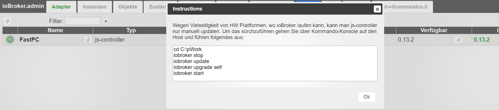

                In der neuen Version von js-controller+admin wird folgendes angezeigt:

                    @Bluefox:
                    In der neuen Version von js-controller+admin wird folgendes angezeigt: `
                    Ist zwar für Windows, aber genau das funktionierte eben auf dem NUC nicht!
                    Da musste ich unbedingt als root eingeloggt sein, ein anderer user mit sudo-Rechten wurde zwar in der Fehlermeldung als "root" identifiziert, hatte aber trotzdem nicht die nötigen Rechte.
