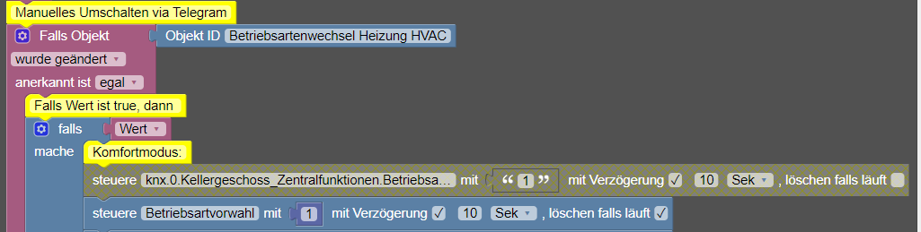

      Hier ein Teil des Blockly´s: ( Dies widerholt sich nur immer )

                  Schon erledigt. Wird alles ausgegeben. Einen Trigger erstellt, der den zu schaltenen State auf 1 abfrägt und einen Debug ausgeben soll, dieser wird aber nicht ausgegeben, da er sich nicht ändert.
                  Irgendwie komisch. Setzte ich anstatt den Mathebaustein mit 1, einen Textbaustein mit 1 ein, wird der State richtig gesetzt und alles funktioniert. Jedoch kommt dann natürlich die Meldung, dass eine Zahl erwartet wird, da der State als Zahl deklariert ist.
                  Ich könnte zwar alle States von "Zahl" zu "gemischt" machen, aber beim nexten Import des KNX-Projektes überschreibt er alles wieder.

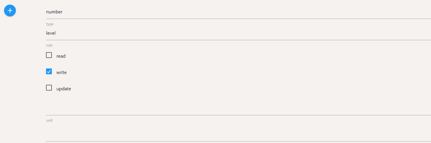

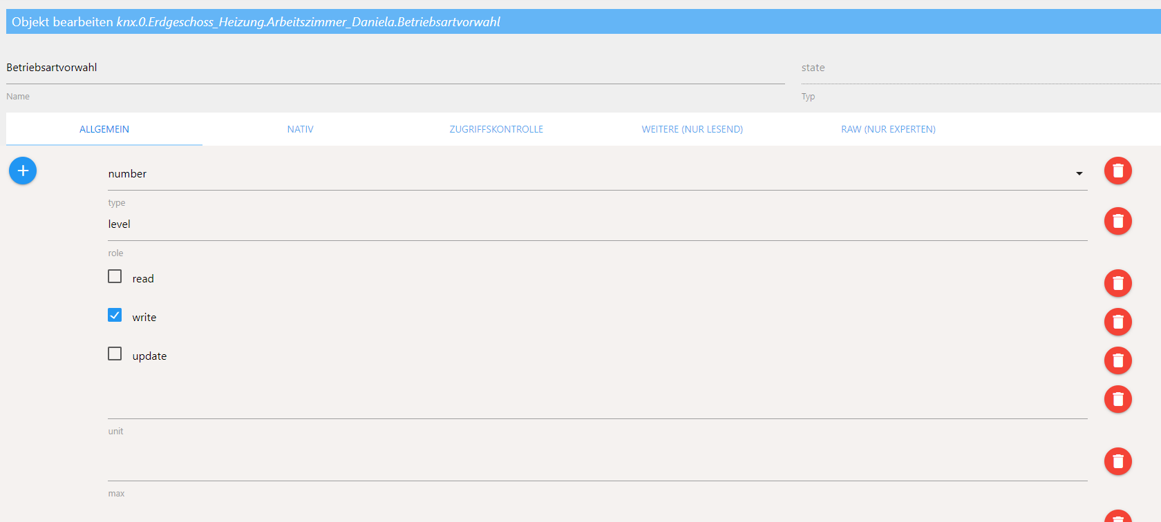

                      Der Datenpunkt ist:
                      612
                      260
