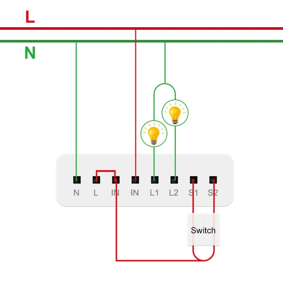

      Das Relais habe ich nach folgendem Schaltbild angeschlossen:

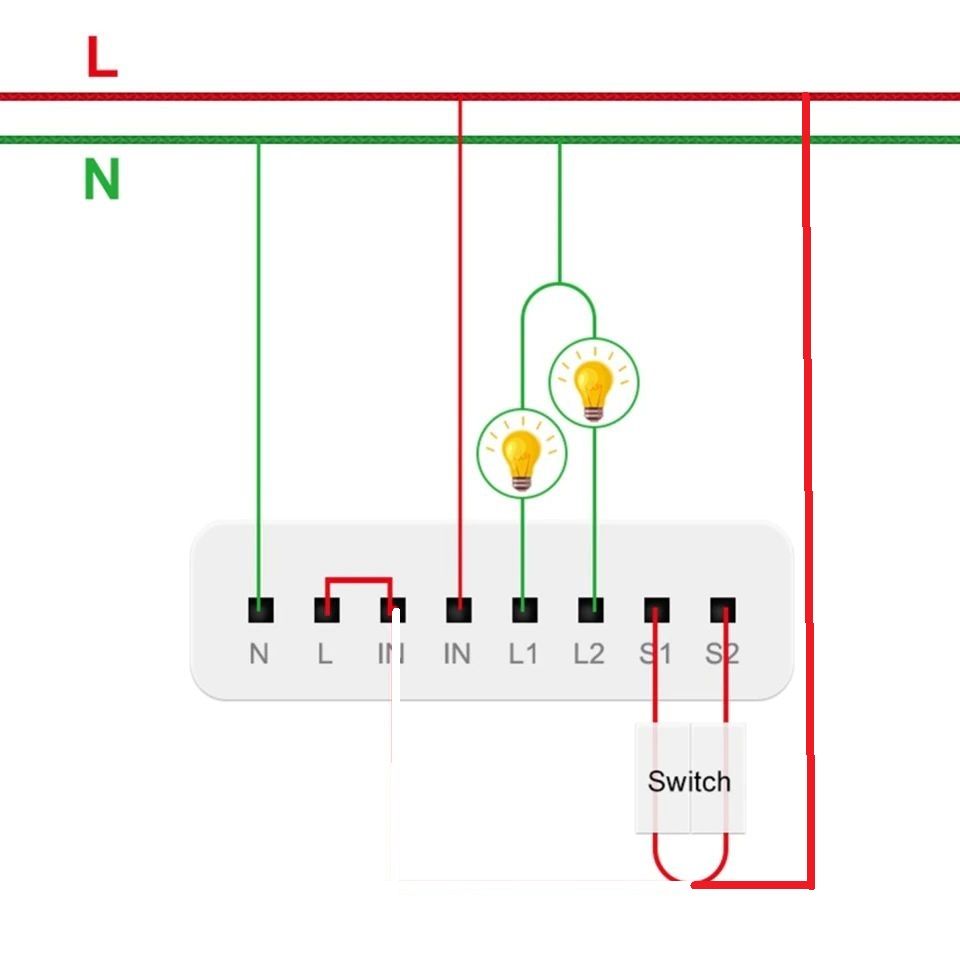

      Einzige Änderung im Schaltplan war, das ich die Verbindung N-L (rote Brücke) zum Schalter, und dann vom Schalter auf die beiden Steuereingänge S1 und S2 nicht so verdrahtet habe wie im Schaltplan, sondern den L, der vom Schalter aus der Wand kommt, direkt auf S1 gelegt habe.
      Dann passiert folgendes: das Relais zieht ca. 3-5 kurz hintereinander an, die Lampe ging auch an und aus, danach blieb das Relais dauerhaft an, die Lampe ging nicht mehr aus. Das Relais war danach auch nicht mehr im ZigBee Netz zu finden. Alls versuche es zu reanimieren, sind fehlgeschlagen. Ich habe das Gehäuse geöffnet, in der Hoffnung, da vielleicht eine Sicherung zu finden, ist aber nicht, Auch die Platine sieht top aus, keine Beschädigung zu sehen.

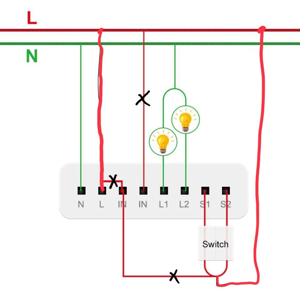

        Die Brücke von L auf IN brauchst du schon. Wenn ich das Schaltbild korrekt lese hast du intern eine Trennung zwischen der Versorgungsspannung und der (L, N) und der Netzspannung (IN, L1/L2,S1,S2). Auch gehe ich davon aus das du L nicht bei IN sondern bei L aufgelegt hast, sprich ander versorgungsspannung des Relais, ansonsten hätte es garnicht gehen dürfen also in etwa so. !7C8BD890-A68C-45FD-A3D5-90216D8689C3.jpeg
        War das so ? Dann würde deine Beschreibung Sinn machen.
        Durch die fehlende Brücke L IN hast du dann die gesamte geschaltete Leistung über den S Eingang geholt, der dafür aber nicht gemacht ist.
        Ich habe beim Einsatz dieses Relais immer den Schalter zunächst offen gelassen und sichergestellt das ich die Lastüber zigbee schalten kann bevor ich das schalten per Schalter versucht hab. Bei deiner Beschaltung wäre das Licht dann aus geblieben.
          So war der Plan und die Ausführung 😉
          Der N und L auf den der Klemme 1 und 4 müssen ja drauf, für die Dauerversorgung des Funkmoduls.
          Und als Test hatte ich eine Brücke von der KLemme 3( IN) auf S2 gelegt, hab an (IN) gemessen, das lagen 220V an, Brücke rein, Licht an.
          Daher dachte ich, es müsste ja auch funktionieren, die Spannung vom Schalter zu nehmen, ist ja (eigentlich) das gleiche 🙂
