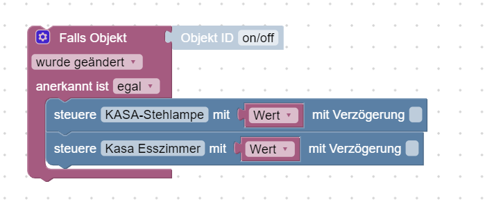

              @NH-NH sagte:
              kann man hinten bei Objekt ID auch mehrere setzen?
              Nein. Duplizieren wäre möglich, aber besser so (nur ein Trigger):

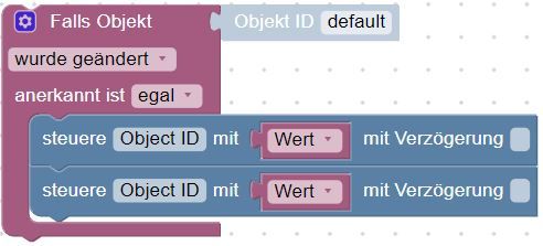

              • NH NH
                NH NH @paul53 last edited by
                Hmm was mache ich falsch
                Als Objekt ID (oben) habe ich den Shelly
                UNd dann jeweils die beiden HS100 Steckdose und unter Variable habe ich einfach ein Wert erstellt.. muss ich noch etwas einstellen?
                  paul53 @NH NH last edited by
                  @NH-NH sagte:
                  Wert darf keine selbst erstellte Variable sein, sondern der Wert des Trigger-Datenpunktes (unter "Trigger").
                  NH NH 1 Reply Last reply Reply Quote 0
                  • NH NH
                    @paul53 Ah okay.. super funktioniert!
