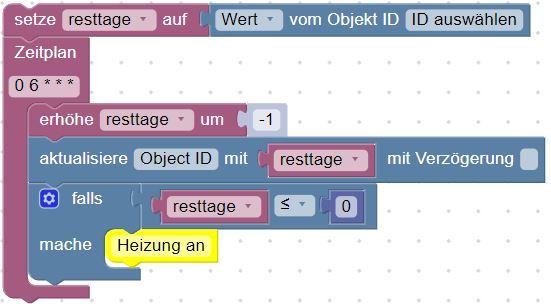

      ich wollte die Heizung ausschalten und nach n Tagen wollte ich sie automatisch wieder einschalten. Es gibt eine Variable, die die Heizung ausschaltet. Wie kann ich den Wert der Variablen nach n Tagen ändern? n soll eine andere Variable sein, die ich am besten über die GUI setzen möchte. schön wäre, wenn der Wert der Variable jeden Tag um 1 runter geht.
      Wie kann man das umsetzen?
      Aktuell fällt mir nur ein es über einen Kalendereintrag zu lösen.
        paul53 @mcBirne last edited by paul53
        @mcBirne sagte:
        Verwende einen eigenen Datenpunkt vom Typ Zahl (unter "0_userdata.0").
        mcBirne 1 Reply Last reply Reply Quote 0
        • mcBirne
          mcBirne @paul53 last edited by
          Danke!
