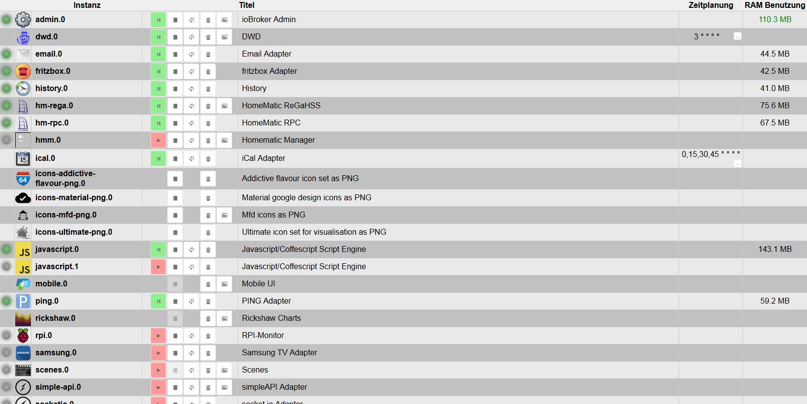

      ich habe den seltsamen Effekt, dass mein Raspi ständig an der "Kotzgrenze" arbeitet. Nur noch 1-2% Speicher frei.
      iobroker.admin hat so ca. 130MB
      javascript.0 ca. 150MB …
      wenn ich diese Komponenten neu starte hat admin ca. 50MB und javascript 45MB..
      hat irgendwer tipps?
      Damit werden nämlich in der Adapterliste nicht alle Adapte angezeigt...

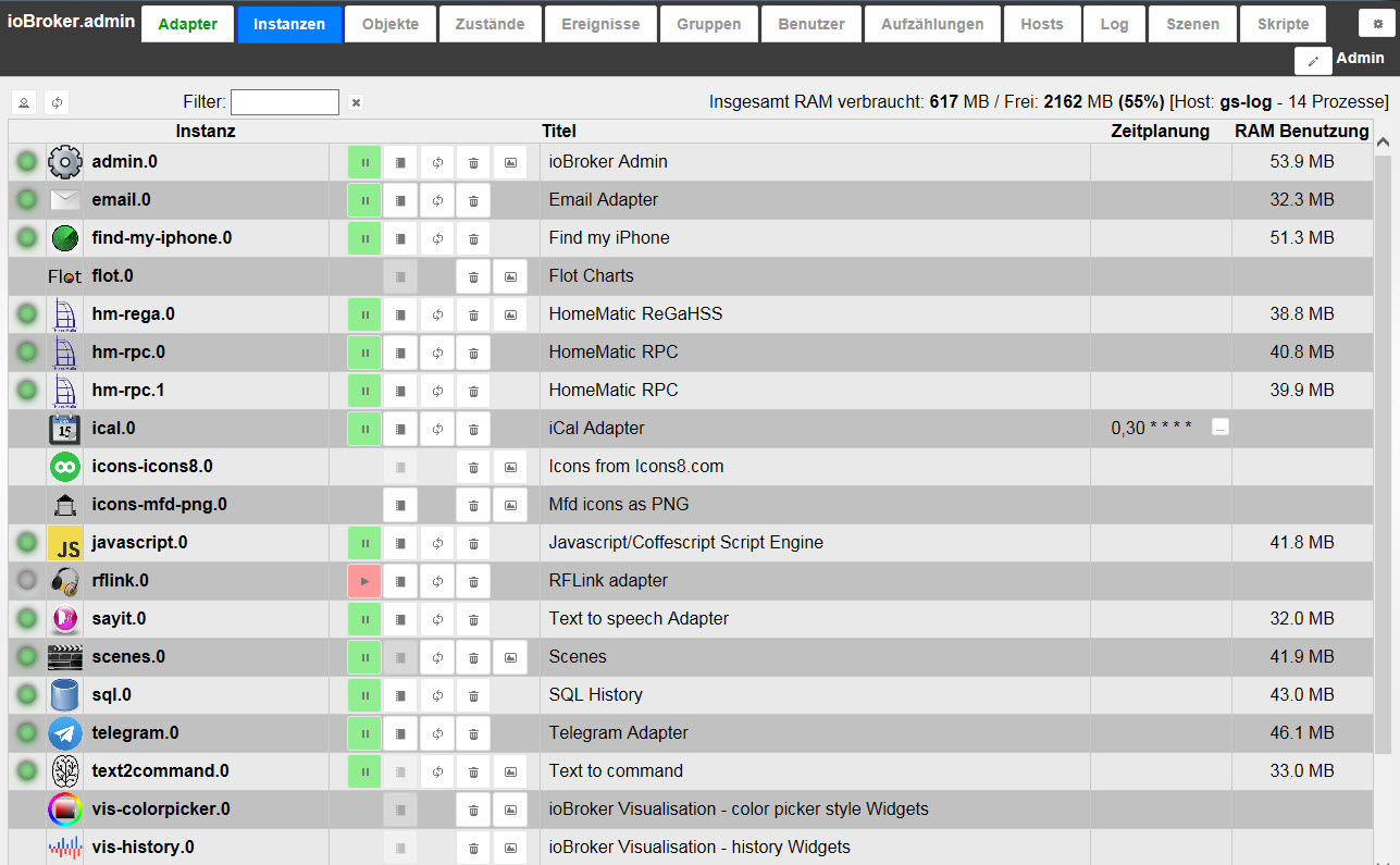

                              Zum Vergleich hier mal meine Installation auf einem Windows 10 Rechner.
                              LG
                              Günther
