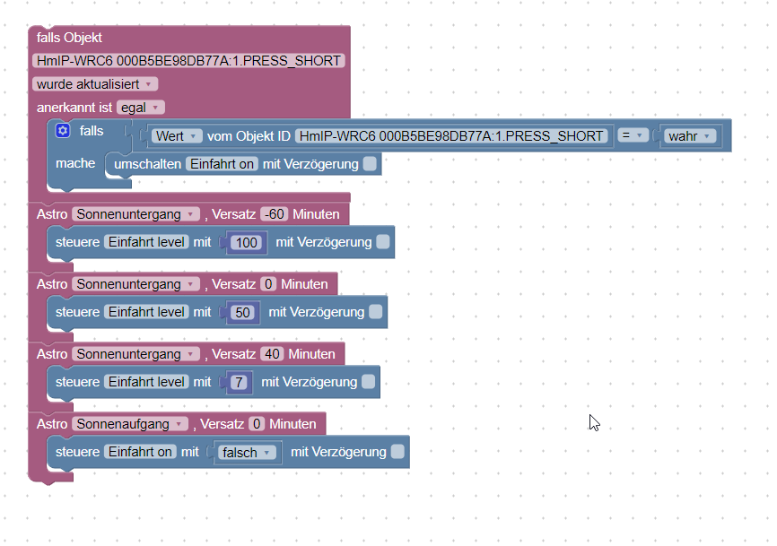

      momentan habe ich folgendes Blockly-Script für mein Einfahrts-Licht, welches an 2 Dimmern (Zigbee) hängt.
      Nun habe ich einen Homatic-Bewegungsmelder der "true" und "false" meldet.
      Ich habe den Dimmwert zu bestimmten Zeiten auf einen anderen Wert.
      Nun möchte ich, dass der Wert der Lampen auf 100% geht sobald eine Bewegung erkannt wurde.
      Danach soll der Wert wieder auf den zuvor eingestellten.
      Ich hoffe, Ihr könnt mir helfen...

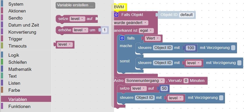

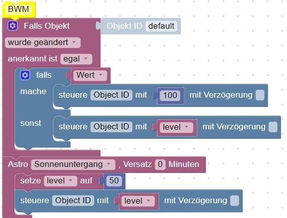

          @paul53 genau da hängt es... 😧
          Hast du eventuell ein Beispiel-Skript?
            paul53 @snookerap last edited by paul53
            @snookerap sagte:
            Beispiel-Skript?
            Mit Beispiel "Sonnenuntergang"
            Wert findet man unter "Trigger".
            snookerap 1 Reply Last reply Reply Quote 0
            • snookerap
              snookerap @paul53 last edited by
              @paul53 und Level ist dann die Variable?
                @snookerap sagte:
                Ja, die selbst erstellte Variable, die den zeitabhängigen Wert enthält.
                • snookerap
                  @paul53 hast du hier eventuell auch ein Beispiel, damit ich das verstehe?!
                    @snookerap sagte:
                    Wie man die Variable erstellt ?
