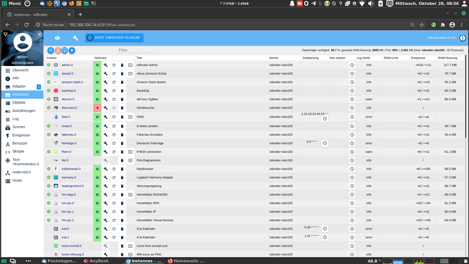

                                        @neueWelt
                                        Den Adapter den Du nicht benötigst, kannst Du ja ganz einfach wieder löschen:
                                        Einmal hier unter Instanzen beenden (Pause-Symbol) und löschen (Mülleimer)
                                        und anschliessend kannst Du ihn nochmal unter Instanzen löschen (Mülleimer ganz rechts):
                                        Gruss, Jürgen
