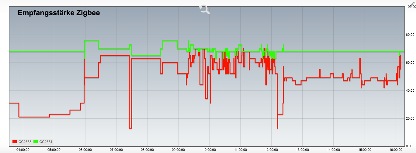

      ich habe meinen CC2531 gegen einen CC2538 getauscht den ich über ein Forenmitglied erworben habe. Da mein CC2531 letztens einen MEM_ERROR hatte wollte ich einen Stick mit mehr Speicher. Zudem habe ich mir auf Grund der stärkeren Leistung eine bessere Verbindung versprochen. Leider ist dem nicht so.
      Zur Probe habe ich beide Sticks angeschlossen. Zwar an einem USB3 Port meines Nuc i5 aber beide mit einer USB Verlängerung. Im Zimmer habe ich 2 gleiche Xiaomi Sensoren in Sichtweite positioniert und die link_quality beider devices mitgeloggt. Beide Instanzen laufen auf Kanal 26.
      Hat jemand eine Idee warum der CC2538 trotz besserer Leistung eine schlechtere Verbindung hat als der CC2531?
      Viele Grüße,
      uWe
        arteck Developer Most Active @Cosmonoid last edited by arteck
        @Cosmonoid die grüne Linie ist mir zu linear.. bist sicher das der Sensor da Daten gesendet hat ?? das sieht nicht nach aus..
        Cosmonoid 1 Reply Last reply Reply Quote 0
        • Cosmonoid
          Cosmonoid @arteck last edited by
          @arteck Vielen Dank für deine Antwort. Nein sicher sein könnte ich nicht. Ich habe den Zigbee Adapter gelöscht, die sheperd.db gelöscht und alles neu eingerichtet und gepaired. Wahrscheinlich war das mal notwendig - der Adapter lief schon seit 2 Jahren. Das hats gebracht und jetzt habe ich zufriedenstellende Werte.
