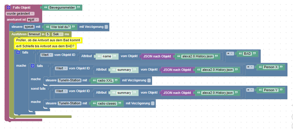

                              MCU @haselchen last edited by MCU
                              @haselchen Ist das der richtige Ansatz?
                              Edit:
                              Also man sollte auch überlegen, löst man den Bewegungsmelder selbst im Bad öfter aus, kommt so natürlich immer wieder die Frage "Wer bist du". Dies muss entsprechend abgefangen werden, durch eine zusätzlich Variable.

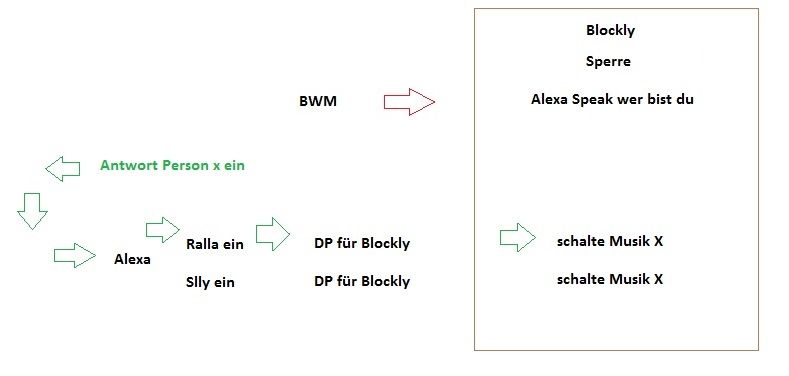

                                  Ralla66 Most Active @Ralla66 last edited by Ralla66
                                  @MCU
                                  @haselchen
                                  Auf die Schnelle
                                  Schleifen sind nie gut.
                                  Zur Sperre einfach abfragen ob Speak ausgeführt wurde und der DP Musik Ralla oder Sylli richtig steht.
                                  Wenn ja spiele Musik xy.
                                  Hier noch eine Begrenzung rein bauen von 5 Sec.
                                  Nach 5 Sec mache nichts.
                                  Letzt endlich muß noch einer die Musik ausschalten, geht ja per Alexa befehl.
                                  Würde aber dringend dazu Raten die Lautstärke beim umschalten zu reduzieren
                                  bevor deine Freundin ein Hörsturz bekommt. 🙂

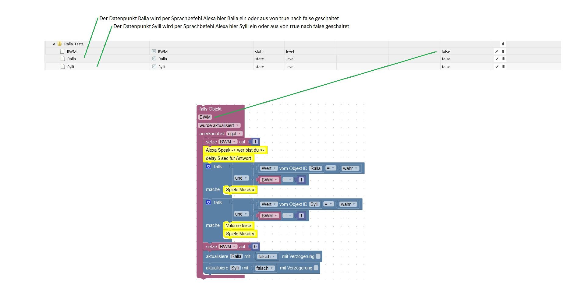

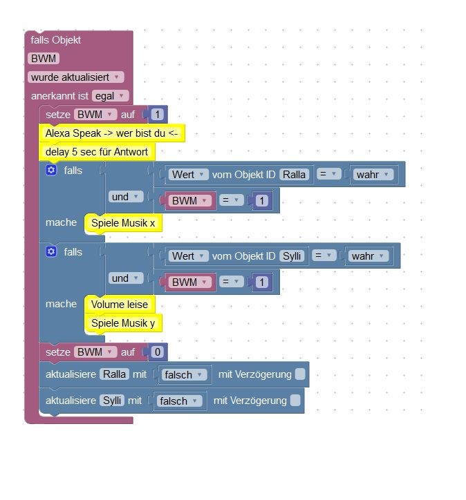

                                    Ralla66 Most Active @lustig29 last edited by Ralla66
                                    @lustig29
                                    Auf die Schnelle,
                                    Ganz locker anfangen,
                                    Fehlersuche wird noch schwer genug.
                                    Erst einmal Wege freischalten.
                                    Aus Alexa Sprachbefehl den Datenpunkt Person 1 ( Ralla ) und 2 ( Sylli ) umschalten von true nach false.
                                    Wenn der Datenpunkt per Hand geschaltet wird muß das Blockly gehen.
                                    Das muß erst einmal gehen wenn der BWM aktiv war.
                                    Mal ganz simple:
