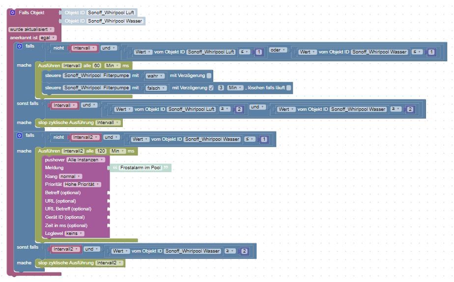

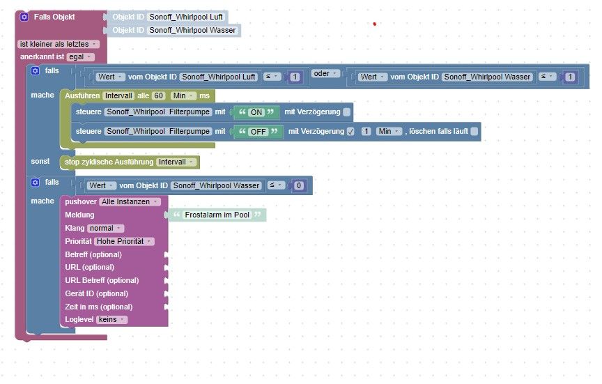

      ![Hallo zusammen, ich verzweifle gerade an der Umsetzung einer Intervallschaltung...
      Ich habe im Garten einen Pool, der im Winter zwei Temperatursensoren abfragt (Luft und Wassertemperatur)
      Wenn einer der beiden unter 1 Grad kommt, soll das Wasser alle 60min für eine Minute zirkulieren. (damit die Schläuche nicht einfrieren)
      Irgendwie wird bei mir die pumpe aber nur 1x geschaltet und bleibt dann an.
      Was wäre denn überhaupt ein guter Trigger zum Auslösen der Schleife? Im Moment wird ja ständig getriggert, liegt es daran dass die Zeit niemals abläuft? Es soll ja nicht bei jeder Änderung der Timer erneut von vorn ablaufen, sonst friert vielleicht am Ende doch was ein.
      Vielleicht könnt Ihr mir ja vom Holzweg helfen 🙂

        paul53 @spranz last edited by paul53
        @spranz
        Es muss verhindert werden, dass mehrere Intervalle gleichzeitig laufen.
        Hinweis: Erst eine Dummy-Variable erstellen und diese zuweisen. Anschließend in die Javascript-Ansicht und wieder zurück wechseln. Nun die Variable Intervall selektieren.
          Danke für deinen Tipp 👍 😊
          Ich musste zwar noch ein paar Dinge anpassen. Aber soweit scheint es zu funktionieren...
