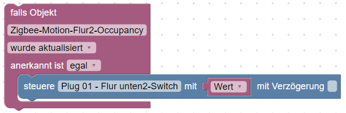

              Vielen Dank für eure Antworten. Den Hack mit der Lötstelle kannte ich bereits. An Stellen, an denen mir der Timer zum Problem wird nutze ich einen D1Mini einen WiFi Bewegungssensor, da kann ich absolut genau meine Zeit steuern.
              Im Flur bin ich mit dem Timer des Xiaomi Aqara Bewegungssensors aber zufrieden. Darum ist auch das zugehörige Skript absolut banal. Ich nutze direkt den Occupancy Trigger des Sensors.
              Den Adapter SmartControl finde ich interessant und werde den näher ansehen, aber ich denke auch der wird mein Problem nicht lösen.
              In den Fällen in denen es nicht funktioniert, kommt in den Objekten auch kein Wert an. Auch die Prüfung im Wert "Time from last motion" zeigt, dass keine Werte vom Sensor erkannt wurden. Die Ursache vermute ich daher an anderer Stelle.
