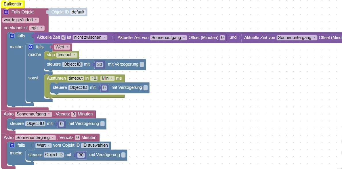

      ich habe ein problem mit meinem Script. Ich möchte das auf meinem Balkon der lightstripe angeht sobald die Balkontür geöffnet wird und das ab Sonnenuntergang bis Sonnenaufgang.
      Soweit funktioniert das script auch.
      Das Problem ist nur das der lightstripe nach ein paar minuten von alleine aus geht.
      Ich stehe irgendwie auf dem Schlauch, kann mir jemand einen tip geben was da Falsch ist.

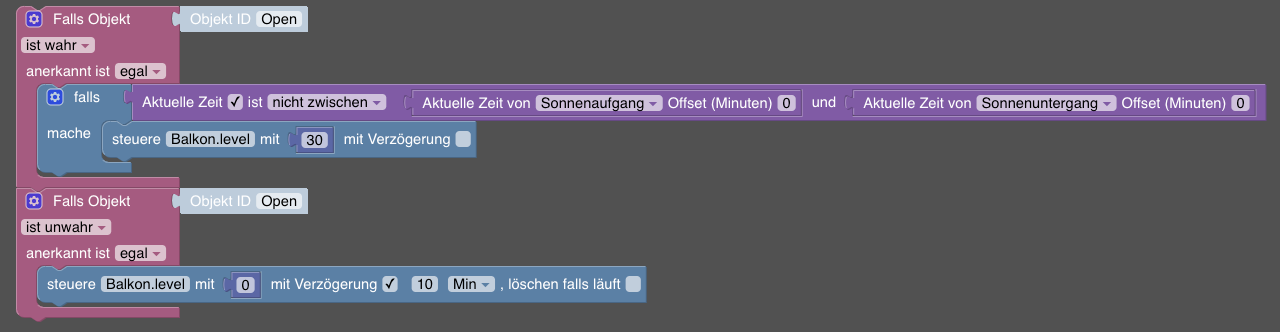

            @Buwser sagte:
            Trotzdem geht der Lightstrip nach ein paar Minuten aus.
            Versuche es mal so:
