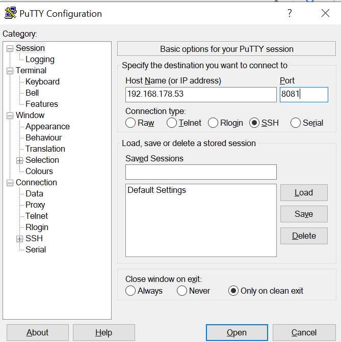

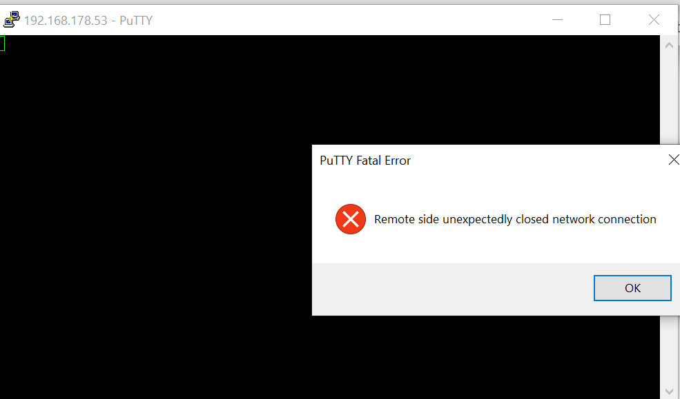

                                      brokeling @Thomas Braun last edited by brokeling
                                      @Thomas-Braun
                                      ? Putty klappt irgendwie nicht.
                                        Thomas Braun Most Active @brokeling last edited by Thomas Braun
                                        @brokeling Und was soll man damit irgendwie anfangen?
                                        sudo raspi-config
                                        aufrufen, ob jetzt per RaspController, puTTY oder mit der Kaffeemaschine ist wumpe.
