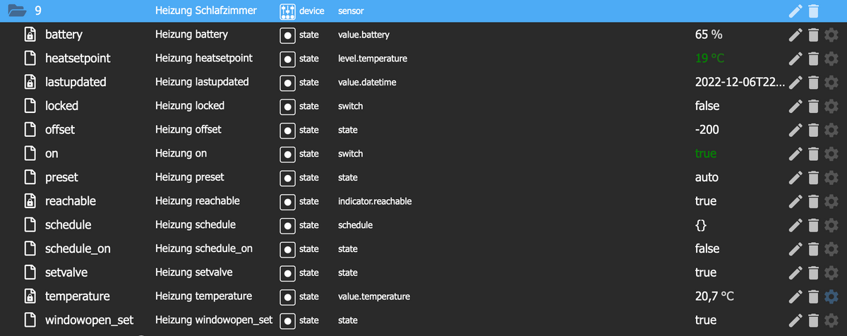

                              r0b1zZle @Segelfreak last edited by r0b1zZle
                              @Segelfreak Jau, ich habe immer umgeschaltet (Headless und GUI). In Iobroker wurden mir die Thermostate angezeigt, aber eben als Schalter. Hat aber auch ansonsten nicht weiter auf Änderungen reagiert.
