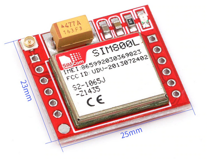

                                    Je nach dem wie weit das auf dem laufenden halten gehen muss könnte dich vielleicht der altmodische Kommunikationskanal SMS begeistern. Deutlich zukunftssicherer als 3G und dürfte uns noch gute 5 bis 10 Jahre erhalten bleiben 😉
                                    • Wemos D1 Mini (~2€) und ein sim800l GSM module (~2€)
                                      e0b43562-0579-466b-9c30-f59b82ece6e9-image.pngdbefd816-906e-456b-a52d-750532217a0b-image.png
                                    • Und dazu noch eine beliebige Powerbank welche sich gleichzeitig ge- und entladen werden kann.
                                    Um zu erkennen ob du "online" bist könntest du mittels MQTT subscribe auf ein ein oder mehrere topics hören. Alternativ könnte auch einen http request zielführend sein.
                                    E Matthias W 2 Replies Last reply Reply Quote 0

                                        @OpenSourceNomad ja die gute alte SMS, zugegeben die war mir schon gar nicht mehr im Sinn. Hätte mir zwar lieber eine reine "Daten" Lösung (Hab hier noch eine 4GB Daten Simkarte ohne SMS liegen) gewünscht, aber über diesen weg habe ich auch nicht das Problem des Umswitchens der Internetleitung.
                                        Guter Ansatz, werde ich mal weiter verfolgen - vielen Dank.

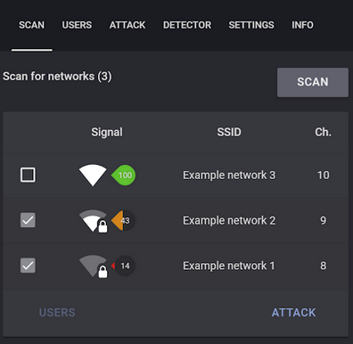

                                            Ganz korrekt @el_malto. Störer sind quasi integraler Bestandteil aller Technologien die das Medium Luft verwenden. Diese Einbusen nimmt man für den Komfortgewinn kabelfrei® immer in Kauf. Bei einem shared medium (wie eben Luft) gibt es keine garantierten Bandbreiten und wenn andere Teilnehmer (absichtlich oder nicht) die Luft "verschmutzen" muss man sich eben mit dem Vergnügen was über bleibt.
                                            Vereinfacht dargestellt sind diese Störer (z.B. Das Smartphone der anderen) Leute die dauernd dazwischen brabbeln und damit die Kommunikation unterbrechen/stören ob nun WLAN oder GSM ist gleich.
                                            Ein kleinen aber feinen Unterschied zwischen einer WLAN deauth und "klassischen" Störsender für Funksignale ist das eine WLAN deauth Attacke keinerlei spezielle Hardware benötigt wird. So ziemlich jedes Notebook oder auch nur ein D1 Mini für 2€ reichem um jeden WLAN Client in der Umgebung zuverlässig und dauerhaft vom Router/AP abzumelden.
                                            Für den geneigten Eindringling mit Smartphone 📱 auch direkt im Appstore verfügbar:
