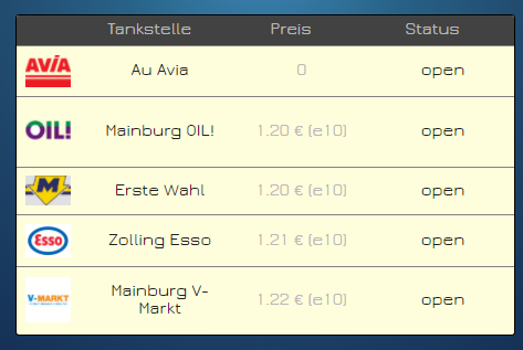

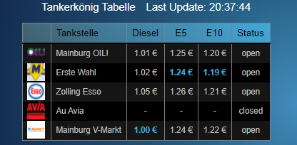

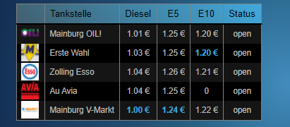

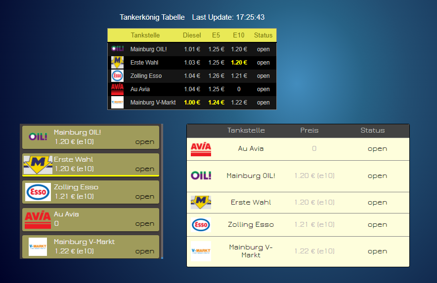

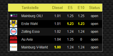

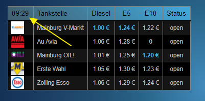

    • liv-in-sky
      liv-in-sky last edited by liv-in-sky
      nutzt man die neue version von tankerkönig, bitte diesen post beachten: https://forum.iobroker.net/post/896445
      • grundlage des scriptes ist: https://forum.iobroker.net/topic/28021/html-table-für-vis-oder-iqontrol-js-und-blockly
      • script vorlage thread:https://forum.iobroker.net/topic/37561/json-aus-tankerkönig-adapter-parsen (dank an @sveni_lee -hat script vorlage erstellt )
      • für übersicht in der vis (tabelle wird über html-widget mit binding angezeigt) oder in iqontrol
      • die bilder müssen in der vis und im setting ()mit richtigen pfad angegeben sein und im setting ( var station_png ))
      • die datenpunkte dpVis und dpMDWidget müssen selbst angelegt und im script angepaßt werden - type : zeichefolge
      • die günstigste tankstelle ist farblich markiert
      • getriggert wird durch json datenpunkt des adapters und beim ersten start nach dem speichern
      • die farben können selbst definiert werden

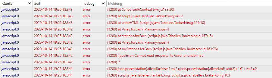

             json.prices[station].diesel!=false ? val2=json.prices[station].diesel.toFixed(2)+" €" : val2=0
             json.prices[station].e5!=false ? val3=json.prices[station].e5.toFixed(2)+" €" :val3=0
             json.prices[station].e10!=false ? val4=json.prices[station].e10.toFixed(2)+" €" :val4=0

      alle widget in der übersicht - MaterialDesign Table, MaterialDesign List und die HTML Tabelle
      andere farben

        • liv-in-sky
          habe ein update eingespielt - wenn es schon jmd installiert hat - bitte update benutzen im ersten post - es hat bei e10 und e5 eine kleine verwechslung gegeben - sonst stimmen die werte nicht !!!
          zusätzlich gibt es auch die widgets für MaterialDesing table und MD List
          List:
          [{"tpl":"tplVis-materialdesign-Icon-List","data":{"g_fixed":false,"g_visibility":false,"g_css_font_text":false,"g_css_background":true,"g_css_shadow_padding":false,"g_css_border":false,"g_gestures":false,"g_signals":false,"g_last_change":false,"visibility-cond":"==","visibility-val":1,"visibility-groups-action":"hide","wrapItems":true,"listItemDataMethod":"jsonStringObject","countListItems":"1","vibrateOnMobilDevices":"50","listLayout":"card","itemLayout":"horizontal","listType0":"text","showValueLabel0":"true","listType1":"text","showValueLabel1":true,"signals-cond-0":"==","signals-val-0":true,"signals-icon-0":"/vis/signals/lowbattery.png","signals-icon-size-0":0,"signals-blink-0":false,"signals-horz-0":0,"signals-vert-0":0,"signals-hide-edit-0":false,"signals-cond-1":"==","signals-val-1":true,"signals-icon-1":"/vis/signals/lowbattery.png","signals-icon-size-1":0,"signals-blink-1":false,"signals-horz-1":0,"signals-vert-1":0,"signals-hide-edit-1":false,"signals-cond-2":"==","signals-val-2":true,"signals-icon-2":"/vis/signals/lowbattery.png","signals-icon-size-2":0,"signals-blink-2":false,"signals-horz-2":0,"signals-vert-2":0,"signals-hide-edit-2":false,"lc-type":"last-change","lc-is-interval":true,"lc-is-moment":false,"lc-format":"","lc-position-vert":"top","lc-position-horz":"right","lc-offset-vert":0,"lc-offset-horz":0,"lc-font-size":"12px","lc-font-family":"","lc-font-style":"","lc-bkg-color":"","lc-color":"","lc-border-width":"0","lc-border-style":"","lc-border-color":"","lc-border-radius":10,"lc-zindex":0,"maxItemsperRow":"4","json_string_oid":"controll-own.0.TABELLEN.TankerKoenigMDWidgetList","labelFontSize":"18","subLabelFontSize":"16","labelFontFamily":"RobotoCondensed-Regular","horizontalIconContainerWidth":"70","buttonHeight":"70","iconHeight":"45","iconItemMinWidth":"300","labelFontColor":"#f3f1f1","valueFontFamily":"RobotoCondensed-Regular","itemBackgroundColor":"#9f9b5b","valueFontColor":"#f3f1f1","subLabelFontColor":"#f3f1f1","subLabelFontFamily":"RobotoCondensed-Regular","valueFontSize":"16","itemGaps":"5","valueAppendix1":"","label1":"IP","buttonLayout":"round","autoLockAfter":"10","lockIconTop":"5","lockIconLeft":"5","lockFilterGrayscale":"30","lockApplyOnlyOnImage":"true","titleLayout":"headline6","colorBackground":""},"style":{"left":"155px","top":"448px","width":"350px","height":"36.24%","overflow-y":"auto","background":"#423d3d"},"widgetSet":"materialdesign"}]
          Table:
          [{"tpl":"tplVis-materialdesign-Table","data":{"oid":"controll-own.0.TABELLEN.TankerKoenigMDWidget","g_fixed":false,"g_visibility":false,"g_css_font_text":false,"g_css_background":false,"g_css_shadow_padding":false,"g_css_border":false,"g_gestures":false,"g_signals":false,"g_last_change":false,"visibility-cond":"==","visibility-val":1,"visibility-groups-action":"hide","countCols":"3","tableLayout":"standard","showHeader":"true","headerTextSize":"headline6","showColumn0":"true","colType0":"image","textAlign0":"left","showColumn1":"true","colType1":"text","textAlign1":"center","signals-cond-0":"==","signals-val-0":true,"signals-icon-0":"/vis/signals/lowbattery.png","signals-icon-size-0":0,"signals-blink-0":false,"signals-horz-0":0,"signals-vert-0":0,"signals-hide-edit-0":false,"signals-cond-1":"==","signals-val-1":true,"signals-icon-1":"/vis/signals/lowbattery.png","signals-icon-size-1":0,"signals-blink-1":false,"signals-horz-1":0,"signals-vert-1":0,"signals-hide-edit-1":false,"signals-cond-2":"==","signals-val-2":true,"signals-icon-2":"/vis/signals/lowbattery.png","signals-icon-size-2":0,"signals-blink-2":false,"signals-horz-2":0,"signals-vert-2":0,"signals-hide-edit-2":false,"lc-type":"last-change","lc-is-interval":true,"lc-is-moment":false,"lc-format":"","lc-position-vert":"top","lc-position-horz":"right","lc-offset-vert":0,"lc-offset-horz":0,"lc-font-size":"12px","lc-font-family":"","lc-font-style":"","lc-bkg-color":"","lc-color":"","lc-border-width":"0","lc-border-style":"","lc-border-color":"","lc-border-radius":10,"lc-zindex":0,"showColumn2":"true","colType2":"text","textAlign2":"center","showColumn3":"true","colType3":"text","textAlign3":"center","dataJson":"","colTextSize0":"","label1":"Tankstelle","label0":" ","label2":"Preis","sortKey0":"name","fontFamily0":"RobotoCondensed-Regular","padding_left0":"10","colTextColor0":"#beb7b7","colorBackground":"#fefedc","colorHeaderRowBackground":"#424242","colorHeaderRowText":"#b6b9b7","borderColor":"#000000","fontFamily1":"RobotoCondensed-Regular","colTextColor1":"","rowHeight":"","label3":"Status","imageSize3":"","padding_right3":"","imageSize0":"50","colTextSize3":"","colTextColor2":"#beb7b7","fontFamily2":"RobotoCondensed-Regular","dividers":"grey","columnWidth0":"80","colNoWrap0":false,"padding_right2":"","padding_left3":"","colNoWrap3":true,"columnWidth3":"","padding_right0":"10","columnWidth2":"","headerRowHeight":"20","fixedHeader":false,"headerFontFamily":"RobotoCondensed-Regular","showColumn4":"true","colType4":"text","textAlign4":"center","showColumn5":"true","colType5":"text","textAlign5":"center"},"style":{"left":"561px","top":"448px","z-index":"1","width":"546px","height":"351px","overflow-y":"auto"},"widgetSet":"materialdesign"}]
          Stephan Schleich 1 Reply Last reply Reply Quote 0

              @liv-in-sky Wenn eine Tankstelle zu hat, kommt noch folgender fehler und der status ändert sich nicht auf closed
              • liv-in-sky
                liv-in-sky @Stephan Schleich last edited by
                @Stephan-Schleich konnte ich bis jetzt nicht testen - kannst du mir den inhalt von dm json datenpunkt posten - dann kann ich mal reinschauen

                  @liv-in-sky ```
                  {"ok":true,"license":"CC BY 4.0 - https://creativecommons.tankerkoenig.de","data":"MTS-K","prices":{"a314d76c-c570-4a87-8efe-fa3d4488a847":{"status":"open","e5":1.199,"e10":1.169,"diesel":0.999},"9b9e42cf-49be-4ae2-ab13-2efaf36dda51":{"status":"open","e5":1.249,"e10":1.199,"diesel":1.049},"b7a4fc36-e9c9-4259-9e1d-bd84c81630fc":{"status":"closed"},"f8507c5b-578a-4cdf-85ce-7270fc3e90ec":{"status":"open","e5":1.219,"e10":1.169,"diesel":1.019},"51d4b6b8-a095-1aa0-e100-80009459e03a":{"status":"open","e5":1.209,"e10":1.159,"diesel":0.999},"91adc4bb-c19a-4f1f-aded-c6a645bf6821":{"status":"open","e5":1.239,"e10":1.189,"diesel":1.039},"91ffe312-b617-42a3-91ca-f77128657b74":{"status":"open","e5":1.239,"e10":1.189,"diesel":1.039},"04052c37-16c0-4766-8b2c-a78ba98388f7":{"status":"open","e5":1.219,"e10":1.169,"diesel":1.019}}}
                  • liv-in-sky
                    @Stephan-Schleich sagte in HTML Tabelle für Tankerkönig:
                    ok - da muss ich definitiv eine abfrage reinmachen - wird heute wohl nix mehr - aber morgen früh sollte es soweit sein
                    • liv-in-sky
                      @Stephan-Schleich
                      testest du bitte mal die neue version im ersten post - bei mir funktioniert es

                          liv-in-sky @Stephan Schleich last edited by liv-in-sky
                          @Stephan-Schleich
                          @all
                          mir ist gestern noch etwas aufgefallen - das script wird durch den json datenpunkt getriggert - es wird im script aber auch geprüft, welches der "cheapest" anbieter ist und das geht über die datenpunkte - gestern abend war bei mir, als die zweite tankstelle geschlossen wurde, die anzeige der billigsten tankstelle nicht richtig - das änderte sich nach einem weitere durchlauf des scriptes - ich gehe davon aus, dass die datenpunkte noch nicht geschrieben sind, wenn das json triggert - habe das im script im ersten post geändert
                          ferner habe ich noch ein setting, ob man die update-uhrzeit in der ersten zelle sehen will - gibt immer ein besseres gefühl, wenn man weiß/sieht , dass es aktuell ist
